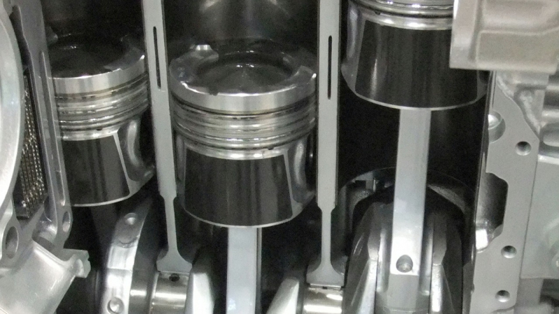

Popis vztahu vrtání vůči zdvihu automobilového motoru
Vrtání a zdvih zásadně ovlivňuje výkon a charakter motoru. Pochopení jejich vztahu usnadní i pochopení preferencí konstruktérů v případě různých typů aut
