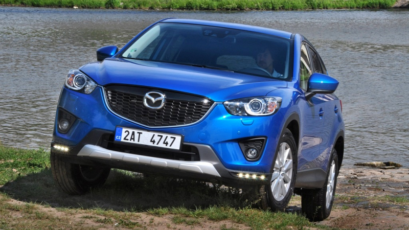

3. - 4. Mazda CX-5 SkyActiv-D AWD
Tuhle Mazdu nedokáže nic zastavit, ani odfláknutý servis u autorizovaného dealera, který „zapomněl” nahrát nový software do palubního systému a nainstaloval vadné brzdové obložení. Bez těchto nedostatků by se mohla umístit ještě lépe, takto to bylo za 8 trestných bodů.
