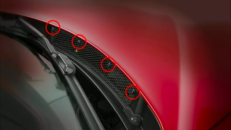

Abyste mohli množství kapaliny zkontrolovat nebo ji dolít, musíte zvednout přední stěrač. Pod ním naleznete mřížku se čtyřmi šrouby, které je třeba vyšroubovat s pomocí dodávaného palubního nářadí a mřížku tak odstranit. Pod ní najdete jakousi záklopku, kterou vytáhnete a můžete s pomocí prstu a hadičky zkontrolovat množství kapaliny v rezervoáru. Pokud jej shledáte nedostatečným, je třeba z dodávaného příslušenství sestrojit ze tří kusů jakousi hubici, díky níž kapalinu dolijete bez jediné kapky, která by přišla nazmar. Pak už vás jen čeká montáž všeho zmíněného, která je logicky opačným postupem demontáže.

Krok 1: Identifikujte šrouby pod stěračem čelního skla
Krok 2: S pomocí dodávaného šroubováku je vyšroubujte
