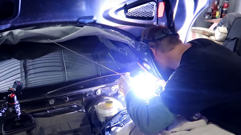

Už minule jsme zmiňovali, že Audi R8 první generace mívá problém s nosnou hliníkovou konstrukcí praskající v místech přechodu přední části do kabiny. Pokud rám v těchto místech opravdu povolí, podle autorizovaného servisu přichází na řadu kompletní odstrojení přídě, uříznutí přední třetiny rámu a navaření nového dílu. Už podle prvotních představ není divu, že se tento postup považuje za složitou a velmi drahou operaci. Proto pojišťovna přes poměrně malé trhliny měla škodu na konkrétní R8 za příliš vysokou, aby riskovala opravu - servis předem odhadoval její cenu na 29 522 dolarů, tedy asi 675 tisíc Kč.
Sam ale věřil, že si vůz lze opravit za zlomek této ceny. Chtěl využít dostupných nástrojů bez nutnosti dílenských příruček. Sportovní vůz putoval od garáže, nový majitel nakoupil potřebné vybavení a vlastníma rukama se pustil do práce. Jeho postup je na první pohled správný, ovšem způsob, jakým se Sam do práce pustil, vedl jen k další škodě v podobě rozbitého předního skla. Následně se poradil s odborníkem na opravy automobilových rámu, pořídil si lepší vybavení a rám se mu podařilo srovnat.
Poté nastoupil na scénu jeho kolega, svářeč Bob. Ten praskliny svařil a následně zpevnil dodatečnými díly. Samovi se tak podařilo opravit Audi podstatně levněji, než kdokoliv očekával. Platil pouze za nové pomůcky a dalších 300 dolarů (6 800 Kč) dal profesionálnímu svářeči. Celková částka se dostala na skromných 500 dolarů (11 300 Kč). Nutno připočítat 1 153 dolarů (26 100 Kč) za nové čelní sklo, ale to je daň za jeho neobratnost, automaticky nutná nebyla. Každopádně příjemně nízký účet proti stovkám tisícům korun účtovaných certifikovaným servisem.
Otázkou teď je, jak dobře bude opravený vůz jezdit, třebaže Sam říká, že teď je auto ještě pevnější. Ani to ale nemusí být nutně žádoucí, jakékoliv operace na rámu obvykle mívají vliv na chování auta na silnici a zde je třeba se toho obávat o to více, že jde o auto schopné dosahovat opravdu vysokých rychlostí. Na druhou stranu, v USA je prostoru pro opravdu rychlé ježdění málo a jako auto pro parádu tohle opravené Audi poslouží více než dobře. Zvláště při ceně okolo 30 tisíc dolarů (asi 686 tisíc Kč), za které mělo být koupeno...
Sam opravil totální škodu na Audi R8. Servisní zásah v garáži vyšel na pár korun ve srovnání s postupem autorizovaného servisu. Vypadá to na vítězství improvizace, pokud ovšem svařená konstrukce vydrží
