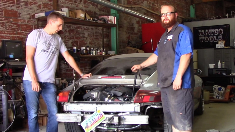

Druhým krokem bylo namontování nového motoru do útrob Porsche. Jak se asi dá očekávat, nebylo to nic snadného, a to i když je původní plochý šestiválec docela velký, zejména na šířku. V8 potřebovala menší příslušenství, jako alternátor, kompresor klimatizace apod., ale na své místo se vešla. Po upravení motorového prostoru pilou, jak se můžete podívat na videu. Proces dost připomínal snaze protáhnout velký kus nábytku úzkou a lomenou chodbou.
20. července 2017 byl moment, kdy nový motor v Apollu 911 poprvé nastartoval. Totiž, přišroubování motoru na své místo nebylo ani zdaleka polovinou práce. Protože takhle moderní auta jsou kompletně celá řízena elektronicky a probíhají jimi kilometry kabelů, bylo nutné vymyslet, jak všechno propojit.
V kitu dodaném firmou Renegade Hybrids sice všechno bylo, ale řadu věcí včetně kabelového svazku bylo nutné koupit odlišné. A pak ještě upravit. Přesto se všechno povedlo a v druhé půlce července motor prvně nastartoval, a to s budíky z větší části fungujícími. Světlo na konci tunelu však pořád nebylo vidět - bylo potřeba vymyslet chlazení vody i oleje, namontovat elektrický posilovač řízení a vyrobit výfukový systém.
Zatím poslední epizoda je ta, kdy se vůz konečně hýbe po vlastní ose. A ve které přichází věta: „Znovu bych do toho nešel.” Co Tyler Hoover nečekal, je, jak moc řezání do panelů karoserie, a to včetně strukturálních částí auta, bude potřeba, aby se motor do auta vešel. Musel utratit další peníze v řádu tisíců dolarů za další práci mechanika-čaroděje, jak ho ve videích nazývá, a za další díly.
