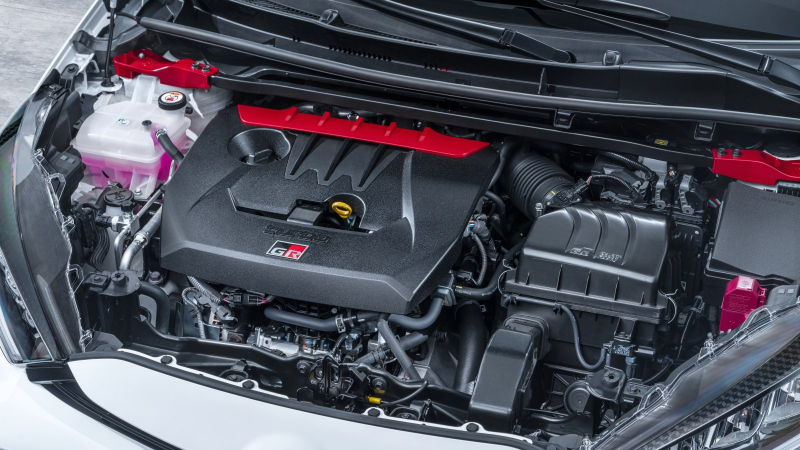

Jedna drobná chyba při řazení a motor Toyoty Yaris GR Roberta Mitchella to měl spočítané. Na videu níže můžete vidět kompletní rozsah poškození, přes zjevně malý moment ponechání zařazení špatné rychlosti jsou následky dost drastické. Ilustrační foto: Toyota
