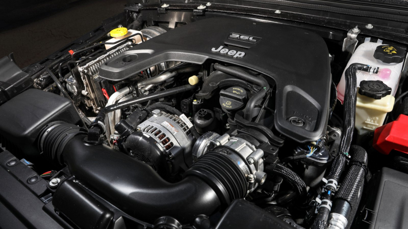

Něco takového motor nemohl přežít a také nepřežil - doslova explodoval. Nemuselo se to stát, kdyby majitel neudělal vlastně docela školáckou chybu - nechal při tažení zařazenou rychlost se zapnutou redukcí.

Právě přílišné tempo se nevyplatilo jednomu majiteli zcela nového Jeepu Wrangler Rubicon. Vůz totiž táhnul za svým obytným vozem, což nakonec vyústilo v explozi agregátu. Toby Tuten, šéf floridského servisu, do kterého byl poškozený off-road odvezen, přitom uvedl, že majitel zapomněl vyřadit redukci z nízkého zpřevodování a auto takto připřáhl. Kvůli tomu je ovšem vůz prakticky na odpis, neboť jen náhradní díly budou dle Tutena stát 30 000 USD (cca 658 tisíc Kč).
Čtyřdveřový Rubicon přitom ve Státech startuje na 42 620 dolarech (935 tisíc Kč), a to právě v kombinaci s 3,6litrovým šestiválcem Pentastar, u kterého výrobce předepisuje, aby při nízkém zpřevodování nepřekročil rychlost 40 km/h. Jak ovšem Tuten odhadl, za obytným vozem byl Jeep tažen rychlostí zhruba 85 km/h. Díky zařazené redukci a navíc prvnímu stupni normální převodovky tak motor točil zhruba 50 tisíc otáček.
Pokud si přitom uvědomíme, že červené pole agregátu začíná již v 6 600 ot./min., je zcela pochopitelné, že motor danou zátěž nemohl vydržet. Veškerou škodu totiž ještě umocnila zmiňovaná zařazená jednička, díky které zůstala připojená kola, což znamená, že se otáčela hřídel, převodovka a tedy i motor. Jen naneštěstí osmkrát rychleji, než nač byl továrnou koncipován. Zátěž tak nevydržel, přičemž kusy z něj poškodily i zavěšení.
Právě kompletní destrukce takřka celého motorového prostoru, včetně toho, co je pod ním, je důvodem tak drahé opravy. Pokud bychom přitom k náhradním dílům připočetly ještě práci, pak je skoro jisté, že koupě zcela nového exempláře vyjde levněji. Pro majitele se tak jedná o nadmíru cennou lekci, neboť zrovna toto záruka pochopitelně nekryje. A velké nadšení nečekáme ani na straně pojišťovny.
