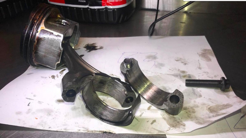

Chrisův vůz tedy na dva dny zamířil do servisu, ze kterého se vrátil s novými „vnitřnostmi“. Ty však vydržely pouze dva týdny, poté se z motorového prostoru začalo ozývat metalické klepání, jež nabíralo na intenzitě a následně agregát vydechl úplně, přičemž odmítal znovu nastartovat. Následovala tak nová návštěva servisu, který posléze uvedl, že došlo k poškození klikové hřídele i stěn válců, na obojím se totiž objevily vroubky. Odešla pak i ložiska a ojnice.
Jak jsme přitom zmínili již výše, tato záležitost není ojedinělá, počet stížností momentálně narostl již na čtyřiadvacet, přičemž ve třech případech jsou problémy spojené se Subaru BRZ, ve zbytku jde o vozy Toyoty. A právě zde by možná mohl být zakopán pes. Dealeři Toyoty nemají zrovna velké zkušenosti s motory Subaru, a jakkoliv sice tvrdí, že došlo k proškolení techniků, FR-S a GT 86 pro ně nejsou denním chlebem. A proto mohou snadněji chybovat.
Tato nezkušenost by přitom mohla být zdrojem problému, neboť plochý motor vyžaduje důsledné odstranění těsnícího tmelu. Po rozebrání je tedy třeba důkladná inspekce, neboť zbytky těsnění by mohly zapadnout do válců, mezi zmiňované pružinky či do jakékoliv skulinky. Pokud by se tak ovšem nestalo a vše by navíc okořenilo ještě nesprávné množství nového tmelu, vše by vyústilo zejména v destrukci stěn válců.
Jelikož přesně to ukazují i snímky oprávněně rozhořčených majitelů, zdá se, že problém je opravdu v práci mechaniků. Stížností na každý pád přibývá, zda některé sepsali i čeští majitelé, zatím nevíme, ale snažíme se to zjistit.
