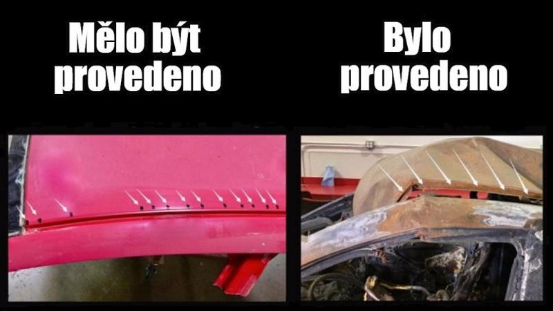

Honda Fit z let 2009 - 2013 má v tomto testu „dobré” hodnocení, což možná není světová špička, ale rozhodně by auto nemělo vzplanout a poslat řidiče na víc než tři roky do nemocnice. Důvodem, proč se to v tomto případě stalo, byla předchozí oprava. Servis John Eagle Collision Center měnil střešní panel kvůli poškození kroupami a přilepil ho lepidlem, místo aby ho přivařil, jak se píše v oficiálním servisním manuálu Hondy.
Střešní panel je tu totiž strukturální část a ke „kleci”, tvořené rámy dveří a oken, musí být přivařen. Protože ale byl přilepen, při nárazu se utrhl a auto se deformovalo úplně jinak, než mělo. Rámy skříply dveře, takže nešly otevřít, protrhla se palivová nádrž a vůz začal hořet. Ještě se Seebachanovými uvnitř.

Po nehodě ani není poznat, co za auto to bylo. Důvodem byla nekvalitní oprava. Poslední dva obrázky ukazují střechu a místa, kde má být přivařena
