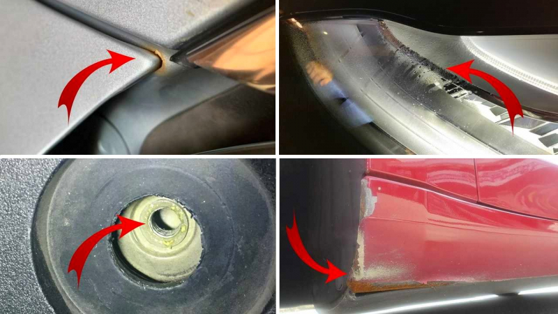

Informace o vadách přichází z celého světa, a jak jsme zmínili, je jich stále více. Lidé si stěžují hlavně na špatné slícování panelů karoserie, kdy určité spáry mohou být milimetrové i centimetrové. Nesrovnalosti jsou hlavně na straně řidiče v oblasti čelního sloupku, kde se navíc plechy i dotýkají skeletu pod ním. Dochází tak k odření laku a vzniku koroze, přičemž ta již mohla propuknout dokonce po cestě. Stejně tak může kvůli špatnému slícování dovnitř i zatékat.
Samotný lak vozu je pak dalším stěžejním problémem, přičemž řeč již není ani tak o odlišném odstínu některých panelů karoserie. Na mysli máme spíše jeho odlupování, barva pak na mnoha místech bledne. Znovu tu navíc máme velké riziko vzniku koroze, neboť Tesla nezvládá nejen horní nátěr, ale i ty spodní, které jsou mnohdy příliš tenké. Stačí tak jen pár tisíc kilometrů a namísto černého vozu máte mírně oranžový.
Tím nejsme na konci seznamu potíží, nicméně zatímco výše zmíněné jste mohli poměrně snadno odhalit, v případě chybějících šroubů by již byla třeba důkladná prověrka vozu, s čímž při koupi nelze příliš počítat. Dá se tedy předpokládat, že na závadu přijdete až později. Musíte přitom doufat, že půjde o šroub chybějící u nedůležitých komponentů. Nicméně již byla zaznamenána vážnější absence u pomocného rámu.
Kromě toho je třeba počítat s tím, že stejně jako Tesla občas nalakuje některé panely jiným odstínem a vnitřek kabiny osadí různým obložením, zároveň používá i odlišnou barvu šroubů. Povětšinou to nemusí být problém, nicméně u jiných výrobců se vám to nestane.
Je navíc třeba počítat s tím, že když už k vám vůz dorazí se světly, stále vše nemusí být v pořádku, neboť u mnoha aut dochází k zatékání a následnému zamlžování předních i zadních lamp. Totéž se týká i mlhovek či kamery, která je stěžejním prvkem pro systém Autopilot. Ve finále tu pak ještě máme zaměněná identifikační čísla VIN na voze a dokumentech, což se může stát velkou třískou v oku úřadů kdykoli v průběhu vlastnictví vozu.
