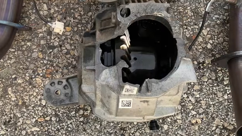

Zdokumentován byl případ minimálně pěti Challengerů, které se rozpadly na kusy při snaze o co nejrychlejší akceleraci během jednoho jediného dne na jednom místě. Pětice řidičů využila speciálně vyvinuté pneumatiky, aby trakce zadních kol dosáhla maxima, nicméně lepivé pláště jen přispěly k fatální destrukci mechanických komponentů.
Svědectví přináší video ze závodů na čtvrt míle. Jsou vidět vibrace celého vozu a následná exploze v oblasti zadního diferenciálu. Nejvíce škodil urychlený start pod plným plynem, přenos velkého výkonu na kola nevydržel okamžitý nápor a materiál vypověděl službu. Pod autem zůstala hromada zbytků dílů, které nezbylo než zamést ze startovní čáry.
Katastrofické selhání je pěkně vidět na zpomalených záběrech. Problém postihl minimálně čtyři kusy sériového provedení a jeden upravený model. Demolice zadního diferenciálu není příjemná podívaná, ale bohužel se zřejmě stala chyba ve výrobním procesu. K rozpadu Challengeru jistě přispívají i lepivé pneumatiky s hladkým vzorkem, který nedovolí sebemenší prokluz a výkon motoru vyrazí tím nejslabším místem ven.
Zpráva o hromadném selhávání Demonu vyvolala obavy mezi komunitou vlastníků. Videozáznam s podrobnou dokumentací podnítily automobilku Fiat Chrysler Automobiles k zahájení interního vyšetřování příčin, v brzké době čekejme svolávací akci - toto jistě nebudou náhodná selhání.
