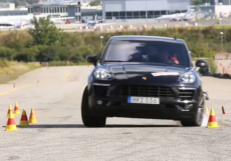

Vůz se mezi kuželkami samozřejmě proplete, ale nelze přehlédnout fakt, že po úhybném manévru zůstává v pomyslném protisměru delší dobu, než by bylo příhodné, pod čímž je podepsáno zablokované levé přední kolo. To by na silnici mohlo vést až k čelnímu střetu s vozem jedoucím proti. Macan se podle testující osoby choval velmi podivně a se svým návratem do původní jízdní stopy po úhybném manévru až příliš dlouho bojoval. Důkazem ne zcela čistého průjezdu budiž také shozená kuželka.
Automobilka Porsche na toto reagovala vysvětlením, že při manévru došlo v důsledku aktivní ochrany proti převrácení k zablokování levého kola na 300 milisekund. Přesná a okamžitá brzdná síla na vnějším kole prý minimalizuje síly v zatáčce, aby se zabránilo kritickým nebo nestabilním jevům, které sestávají například z přetáčivosti, převrácení vozidla či z oddělení pneumatiky od kola. Jinými slovy - aby se SUV při podobném manévru nepřevrátilo, potřebuje více času na to, aby se srovnalo.
Je to logické, od podobného auta nelze očekávat mrštnost Ferrari, a tak výběr „převrácení nebo toto” dává smysl. Jenže konkurenti Macanu prý prošli losím testem bez poskvrny, včetně BMW X4 a Range Roveru Evoque, i když jsou například ve slalomu pomalejší. U Porsche tak možná přece jen ještě mají nad čím přemýšlet...
Porsche Macan se sice nepřevrátilo, v pomyslném protisměru ale zůstalo déle
