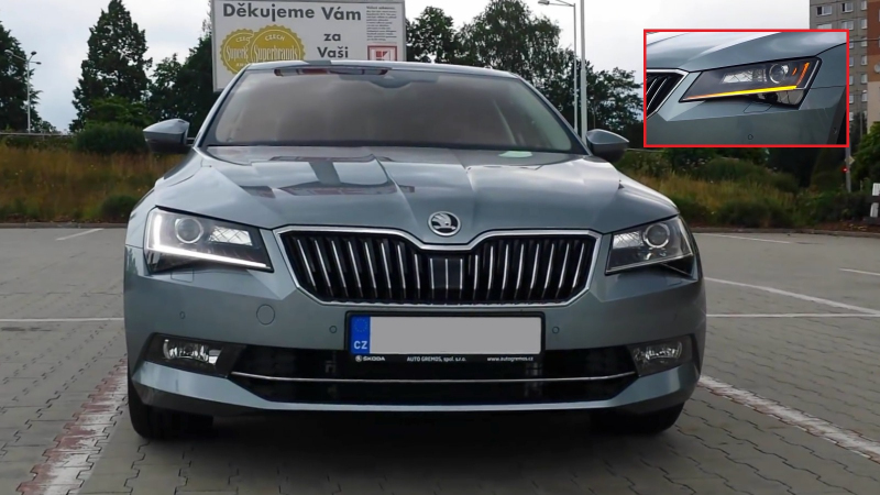

Vypadá to, jako by autu před vámi přestalo fungovat jedno světlo, jako by to byl pojízdný kyklop. Pravdou ale je, že to tak je schválně a nezbytně.
Pokud se alespoň občas vydáte do džungle českých, slovenských, vlastně jakýchkoli evropských silnic, museli jste si toho všimnout. Řada moderních aut se světly pro denní svícení už z továrny, zejména pak ta s LED, při signalizaci změny směru jízdy blinkrem denní světla tlumí a nebo světla zcela vypíná. Dělají to Volkswageny, Audi, Škody, BMW, Renaulty, cokoli vás napadne. A moc pěkně to nevypadá.
Auta totiž takto vypadají napůl slepá, trochu tím připomenou chvíle, kdy nějakému starému autu při puštění blinkrů přestává svítit koncové nebo brzdové světlo, což není zrovna znakem dobrého technického stavu. Někteří vám tedy řeknou že mají pocit, že na něj auto přátelsky mrká, jsou ale v menšině. Obvyklé pocity jsou negativní - auto připomíná jednookého kyklopa a člověk se musí ptát, proč to tak je, když to... není hezké?
Odpověď je ale prostá - jinak to být nemůže. Cílem tohoto nastavení světel je, aby byl blinkr dobře viditelný i ve dne, kdy autům běžně svítí světla denního svícení, která jsou docela intenzivní. Zejména ta LEDková jsou velmi jasná a bývají i velká, blinkry oproti tomu mohou být i malé a často halogenové.

Říká tedy, že pokud jsou si světlo denního svícení a blinkr příliš blízko (4 cm ale zase nejsou tak málo), musí denní svícení blinkru uvolnit cestu ztlumením nebo úplným zhasnutím. A pochopitelně, v jiné části dokumentu je přesně upraveno, jak. Část 6.19.7.6 pak stanoví, že pokud je denní svícení sdružené s blinkrem, jako např. u některých vozů Audi nebo u nového Superbu, musí světlo zhasnout zcela. V obou případech musí být denní svícení po celou dobu blikání ztlumené či zhasnuté - tedy se např. nesmí střídat s oranžovým světlem blinkru.

Zhasínání či tlumení denního svícení při blikání nemůže nebýt, je vyžadováno předpisy EU. U vozů využívající oddělené blinkry je patrné méně, u vozů používající jen pás LED více
