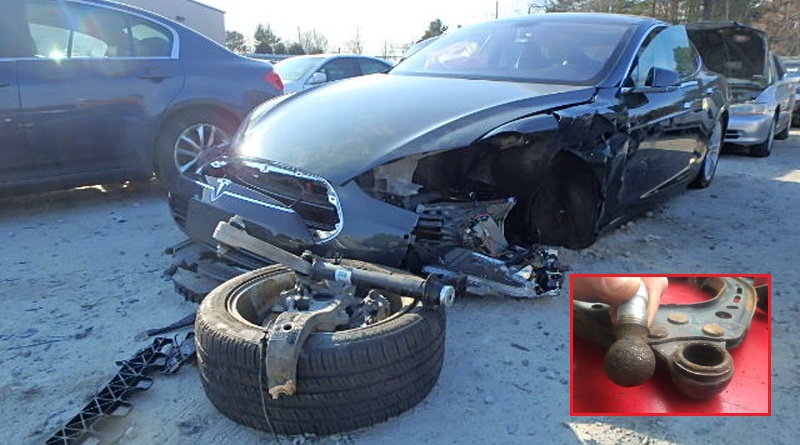

Při takové ani podstatně vyšší kilometráži by rozhodně nemělo hrozit úplné rozpadnutí těchto dílů. V dotčeném případě, který dokumentují i fotografie a video níže, před sebou máme dvě horní ramena z Tesly Model S, kde jeden čep má ohromnou vůli a druhý jde dokonce rukou rozebrat tak, jak by to v žádném případě jít nemělo. Na jeho kouli i v jamce vidíme korozi, která v tom též může mít prsty.
Pete Cordaro, majitel tohoto vozu, zveřejnil tohle video a další informace. Na fóru Tesla Motors Clubu píše, že mu kulový čep vyskočil z jamky při jízdě. Naštěstí to byla velmi pomalá jízda po rozbité cestě, na dálnici by to mohlo znamenat vážnou nehodu. Vůz nechal odvézt do servisu, aby byl problém opraven, pochopitelně. Auto už však nebylo v záruce a i přes fakt, že takhle masivní opotřebení označili technici za abnormální, Tesla odmítla opravu uhradit.

Níže dále najdete kromě fotek Peta Cordara a videa také několik dalších obrázků rozbitých Modelů S a jejich podvozků Jestli tahle upadnutá kola a související nehody mají stejnou příčinu, nelze potvrdit, může to být jen následek karambolu způsobeného něčím jiným, s upadnutým kolem coby následkem. Na další informace čekáme, pokud se ale ukáže, že Tesla takto zatajovala rozsáhlý problém, který pak skutečně způsobil nehody, bude to pro ni velká patálie. Zatím se k věci dále nevyjádřila.

Tohle jsou fotky poškozených dílů z vozu Peta Cordara
Další fotky ukazují poškozené díly i upadlá kola Model S, příčina ale nemusí být ve všech případech tatáž
