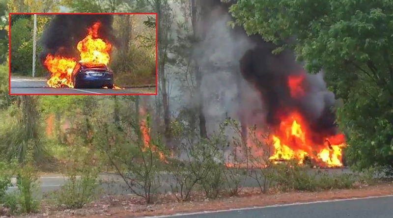

Do podobného ranku se nyní zařadil případ samovznícení Modelu S, k němuž došlo v polovině srpna poblíž francouzského Biarritzu. V té době totiž verze P90D vyrazila s párem zájemců a prodejcem značky na palubě na testovací jízdu. Řidič však krátce po startu zaznamenal podivný a hlučný zvuk, načež jej prodejce vyzval k zastavení. Všechny tři osoby pak bez nesnází z Modelu S vystoupily ještě předtím, než vůz během pěti minut plameny spálily na popel. Právě to přitom znesnadnilo vyšetřování, do něhož se automobilka promptně dala. Nyní ovšem věří, že konečně našla příčinu vznícení.
Mluvčí francouzského zastoupení Tesly totiž uvedl, že „požár byl způsoben uvolněným šroubovým spojem elektrického vedení, který byl nesprávně utažen“. To samo o sobě může překvapit, zajímavé je ale zejména vysvětlení Tesly, jak se něco takového může stát u auta, které by zrovna v tomto ohledu mělo být „neprůstřelné”, jak je to jen možné. „Tyto spoje mají obvykle na starosti stroje, v případě tohoto vozu je ale utahoval člověk,” řekl mluvčí bez dalšího komentáře.

Tesla zná příčinu požáru Modelu S. Její vysvětlení vás asi překvapí, podobně jako netečné chování automobilky po nehodě
Z auta toho moc nezbývalo už krátce po vypuknutí požáru a radost z něj neměly ani okolní stromy
