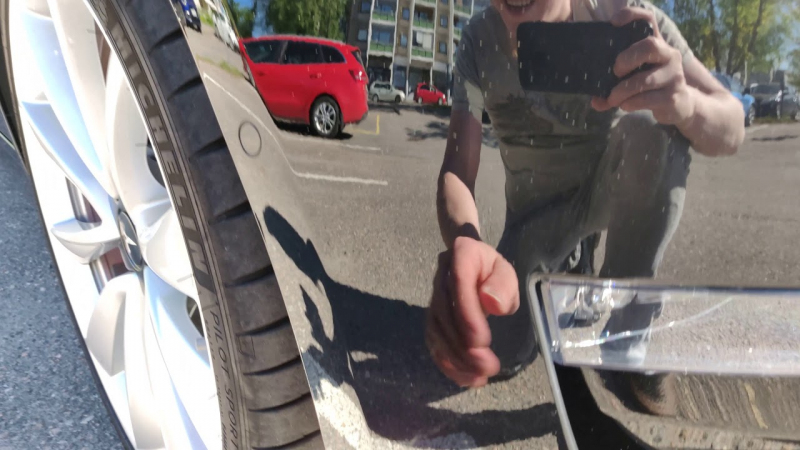

Připomíná to případ finského fanouška značky Joni Savolainen, který letos po létech čekání převzal Teslu Model 3, dokonce v její nejdražší verzi Performance. Navíc si vůz kupoval ve své domovině, tedy v zemi, kde je vůz dražší než ve zbytku Evropy. Za vrchol nabídky tedy zaplatil 71 700 Eur (cca 1,85 milionu Kč). Kdyby stejnou sumu Joni utratil u jiného výrobce, možná by se nedočkal tak působivé akcelerace na stovku, a zároveň by musel kupovat dražší pohonné hmoty, nejspíše by ale neřešil takové problémy, jako s Teslou.
Na Joniho vozu se totiž začíná loupat lak. Fin si toho povšiml již pouhý měsíc po jeho převzetí, po němž měl vůz ujeto jen 2 200 km. Samotnou Teslou však byl vypoklonkován s tím, že na lak se nevztahuje záruka. To je samozřejmě nesmysl, záruční lhůta je v rámci zemí EU povinná na jakékoliv produkty a jejich části a elektromobily z Kalifornie nejsou výjimkou. Naopak by se spíše automobilka měla snažit, aby i v tomto ohledu přebila konkurenci. To se ve výsledku i děje, ovšem v rámci negativního přístupu k zákazníkům. Jenže ten si Joni nenechal líbit a kontaktovat finskou Hospodářskou komoru, která má v zemi na starosti inspekci zboží všeho druhu.
Jeho vůz tak prošel několika technickými audity, po nichž bylo konstatováno, že lak je v opravdu tragickém stavu. Na místech, kde je poškození nejvyšší, tedy na dveřích, blatnících a předním nárazníku, měla barva pouze 70 mikronů barvy, na zbytku karoserie pak v průměru 106 mikronů. Mainstreamové značky aplikují u standardních karoserií 110 až 150 mikronů, u prestižních značek to můře být až několikanásobek tloušťky laku Tesly.
Renomovaná laboratoř přitom uvedla, že zdrojem problémů je design blatníků Tesly, kvůli kterému se ke karoserii dostává daleko více kamínků než u běžných aut. Snadným řešením je instalace gumových zástěrek, nicméně ty by zhoršovaly aerodynamiku, dojezd a také vzhled. Navíc by tak nebylo zabráněno úplné degradaci laku, neboť ten je jednoduše příliš tenký a nezvládá chránit karoserii tak, jak by správně měl. Karoserie vozu tedy může tíhnout i k brzké korozi.
Sovalainen dodává, že ví již minimálně o 15 lidech, kteří si stěžují na totéž. A co je podstatnější, zvažuje také žalobu. K tomu se chystá i Roger-Pierre Gravel z Kanady, který rovněž není spokojen s tím, že lak se pozvolna dostává spíše na zem či do ovzduší než aby zůstával na voze. Něco takového pro Teslu není zrovna dobrá zpráva, neboť automobilka v posledních měsících dostává ránu za ranou a řešit v takové míře podobné problémy je další velkou nepříjemností.
Pokud k celé záležitosti ještě navíc připočteme blížící se příchod prvních vážných konkurentů, pozice automobilka nevypadá bůhvíjak růžově. A je jen smutné, že si ji sama komplikuje nedostatkem soudnosti při řešení zjevného výrobního nedostatku, který by měla odstranit, i kdyby ji to zákony nenařizovaly.
Tesla má problémy s kvalitou laku...
...v případě Janiho vozu totiž kvalita odpovídá hodnocení 2F, zatímco běžný průměr činí 2H až 3H. Lak je tedy měkčí a tedy náchylnější k poškození
