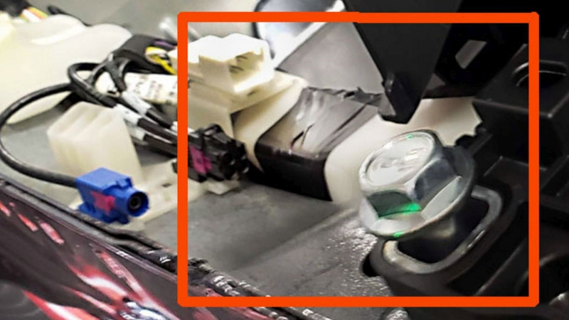

Zaměstnanci Tesly jsou nuceni vynechávat či měnit některé kroky standardizovaného výrobního postupu jen proto, aby společnost plnila agresivní výrobní cíle Modelu 3. Sami dělníci se takto nelichotivě vyjádřili televizi CNBC ke zvykům uvnitř továrny firmy ve Fremontu a zejména pak ve „stanové hale“ jménem GA4. Tam je například stalo běžným postupem opravovat nedostatky černou elektroizolační páskou.
Hned čtyři pracovníci montážní linky dosvědčili, že byli vedením směny nuceni používat černou pásku k olepení prasklin na plastových držácích a pouzdrech, což doložili i fotografiemi. Podobným způsobem se „opravoval” často praskající segment umožňující montáž kamer u čelního skla. A olepení se někdy používalo i na tlumení nežádoucích vibrací.

Tesla spěchá s výrobou na úkor první jakosti. Zaměstnanci popsali používání ulehčujících postupů, chyby v montáži, odbývání důrazu na kvalitu i nevhodné pracovní podmínky. Slova jsou podložena fotografiemi. Zde používání černé elektrikářské pásky...
