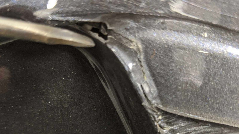

S odvoláním na své zdroje zevnitř automobilky to tvrdí opět magazín Inside EVs. A přikládá fotografie hned několika exemplářů stižených tímtéž, na nichž jsou patrná i slabá místa, která vše způsobují. Bývalý zaměstnanec Tesly k tomu říká, že některé exempláře mají špatně napojené drenážní trubičky, nebo je nemají vůbec. Tato okolnost způsobuje, že se voda ve víku kufru drží a do jeho otevření se jí nechce ven.
To je ale jen část nedostatku, neboť voda se v takové míře musí také někde brát. Zde je údajně potíž ve vyústění vody v prostoru vstupu do zavazadelníku - díra na hlavním snímku se šroubovákem prý na tomto místě nemá být a způsobuje odvod vody téměř přímo do víka, z nějž, jak jsme si řekli, nemá odkud odtéci.
Voda se navíc nedostává jen tam, zatéká také za zadní světlomety, které se právě kvůli tomu mlží - to už je déle známá potíž. A pochopitelně, voda na místech, kde se s ní vůbec nebo v takové míře nepočítá, způsobuje korozi. To jsou dva hlavní následky, které toto zatékání způsobuje resp. může způsobovat, jak z toho ven? Pochopitelně se lze obrátit na automobilku, nebo podle zdroje stačí zacpat výše zmíněnou díru například silikonem a je po problému.
Jak účinný způsob to bude, nedokážeme říci, je ale jasné, že jde o velkou nepříjemnost. Způsobit prý může i potíže s palubní elektronikou a to je to poslední, co byste zrovna u elektrického auta chtěli snášet.
Fotky člověka s přístupem k více Teslám ukazují, kudy voda do víka kufru proudí - z otvoru v rohu vstupu do zavazadelníku pokračuje přímo do víka dírkou, kterou později může odtéci. Standardní drenážní systém tu selhává
