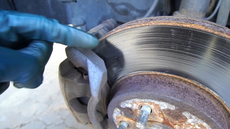

Velmi častou příčinou pískání nebo drhnutí (nejen) při sešlápnutí brzdového pedálu jsou nečistoty - kamínky, prach, cokoliv - mezi destičkou a kotoučem. Že tam jsou dlouhou dobu, jde poznat také z toho, jak vypadá kotouč - když jsou na něm drážky jako na obrázcích, destička je „kontaminovaná”. Anebo je extrémně nekvalitní a v „mase” jsou velké kousky tvrdého materiálu, které takto ničí kotouč.
Zdrojem silného drhnutí může být také zkorodovaný povrch kotouče. Zejména ve vlhku a zejména, pokud delší dobu s autem nejezdíte, povrch kotouče ohlazený destičkou rezne. Troška takto vzniklé koroze je úplně běžná, pokud auto stojí pár deštivých dnů na venkovním parkovišti, a rychle se obrousí při jízdě a používání brzd. Pokud jsou ale kotouče zkorodované jako ty níže, je potřeba je nechat ofrézovat nebo je rovnou vyměnit.
Nové kotouče jsou proti korozi chráněny olejem, který je potřeba před instalací odstranit, nejlépe čističem brzd. Je ale potřeba dbát na to, aby čističem brzd nebyly příliš zasaženy destičky, protože může poškodit jak „maso”, tak i lak na kovových zádech destičky.
