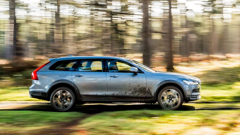

Na bezprostřední fungování Volva V90 XC míří ze strany Němců chvála, jakkoli třeba dvoulitrový turbodiesel s 235 koňmi má vyšší reálný apetit. Rozebrání auta ale ukázalo řadu skrytých problémů, k čemuž se navíc přidává rozsáhlá počínající koroze spodku. Foto: Volvo
