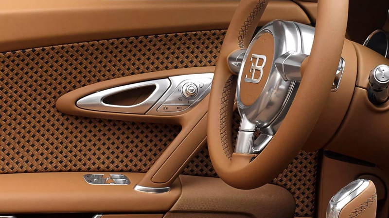

Hartley nemluví do větru, svého času vlastnil Veyron, který v roce 2016 prodal. Než se tak stalo, trápil jej mimo jiné ovladač vnějších zpětných zrcátek. Nešlo o žádnou katastrofu, ovšem v průběhu čtyř let se situace pozvolna zhoršila až do té míry, že Hartley začal uvažovat o jeho výměně. Když ovšem kontaktoval Bugatti, automobilka mu doslova vyrazila dech. Za otočný ovladač si totiž účtuje 9 500 liber (asi 276 tisíc Kč), a to navíc bez daně. Při jejím započítání se jedná o 11 400 GBP alias 331 tisíc Kč netto.
Mluvíme zde tedy o částce, za jakou si můžete koupit celou Dacii Sandero i s podobným ovladačem. Bugatti ji přitom po Hartleym požadovalo z toho důvodu, že by kvůli špatnému ovladači muselo vyměnit kompletní vnitřní dveřní panel včetně motoru a zpětného zrcátka. Nic z toho přitom nebylo porouchané, i proto Hartley považuje zástupce značky za vydřiduchy. A protože má kontakty na správném místě, rozhodl se, že nebude tancovat tak, jak v Molsheimu pískají.
Místo oficiálního servisu se tedy Hartley obrátil na známého, který má zkušenosti i s monoposty Formule 1. Společně pak zjistili, že stejný ovladač, jaký ke štelování zrcátek používá Bugatti, najdete i ve Volkswagenu Transporter. A jak asi již tušíte, v případě užitkového vozu si Němci rozhodně neúčtují tak šílenou sumu. Pravda, prodávají jej nejméně v balení po pěti kusech, i to ale stojí pouhých 0,89 libry. To je 26 korun, za to dnes kolikrát nekoupíte ani banán v čokoládě.
Výměna ovladače pak zabrala pouhých 20 minut, za což si Hartleyho známý neúčtoval ani haléř - byť by asi nebylo překvapivé, kdyby jako kompenzaci zvolil testovací jízdu. A jakkoli šestnáctiválcové kupé již devět let nevlastní, ona zkušenost se na zjevně něm hodně podepsala. Dnes totiž každému vlastníkovi Bugatti radí, aby v prvé řadě kontaktoval neautorizované servisy, než se obrátí na ten oficiální.
Veyron je osazen řadou různých koncernových dílů, některé komponenty tak lze opravit opravdu velmi levně. Jen u toho nesmí být oficiální servis, ten si s cenami hlavu nedělá. Foto: BugattiZdroj: Rob Moore@Instagram přes Carscoops
