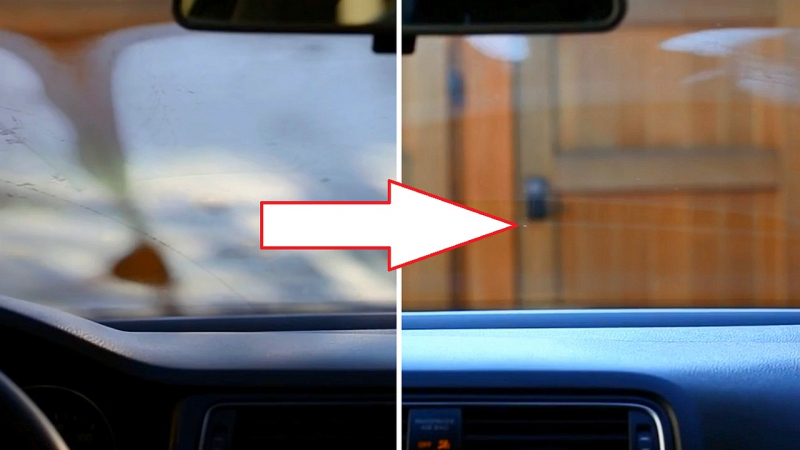

Dosáhnout co nejrychleji této změny je jistě snahou každého řidiče
Tyto kroky jsou pro odmlžení oken nejlepší
