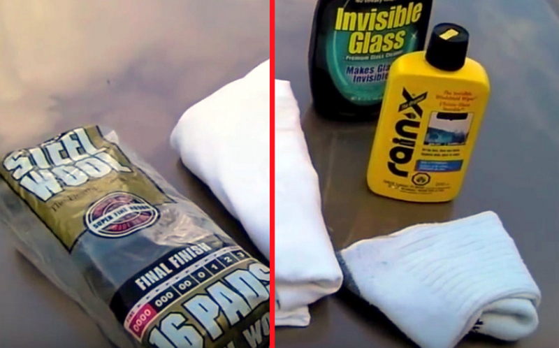

Mít perfektně čisté čelní sklo je velmi příjemné, ale většinou tak nevydrží dlouho po tom, co si auto vyzvednete z důkladného ručního mytí. Zejména když jezdíte dál a rychleji, je během chvíle poseté zbytky hmyzu, asfaltu a dalších větších i menších nečistot, které nad silnicí „poletují”. Stěrače v takovém případě nestačí a ač vlastní ruční umytí nepochybně pomůže, o dokonalou čistotu se s papírem a „okenou” také nepostará. Přesto sklo vlastními silami „jako nové” udělat lze a není to o tolik pracnější - objevili jsme náhodou návod, který jeden bezvadný způsob popisuje a složitý opravdu není. Stačí jemná ocelová vlna, tzv. „tekuté stěrače”, několik hadrů a trocha práce, samozřejmě.
Vážně to ale není složité. Začnete s nejjemnější ocelovou vlnou, označenou 0000, a celé sklo s ní vydrhnete. Na sucho, pochopitelně, a ani není potřeba sklo nějak před akcí drhnout kartáčem, stačí, když není úplně špinavé. Nic nebude poškrábáno, tahle vlna je dost jemná. S přiměřeným tlakem tak ze skla dostanete všechny pevně držící nečistoty.
Druhým krokem je nanesení „tekutých stěračů” na povrch skla. Zde se používá produkt RainX a k nanesení stará ponožka. Je asi jedno, jaký bavlněný hadr použijete, ale starých ponožek, které nemají „kamarádku”, určitě najdete doma dost. Přípravek také nemusí být zrovna tento, na trhu je jich řada - šetřit s ním nemusíte, ale ani plýtvat, prostě jej použijte „přiměřeně”.
Napřed naneste první vrstvu, nechte pár minut zaschnout, pak druhou vrstvu a opět nechte zaschnout. Na skle se vytvoří lehce mléčný film a zde přicházejí do hry ona dvě stará trička - opět, nebo jakékoliv jiné bavlněné hadry, ale měly by být čisté, tedy ne ty, co používáte při kontrole hladiny oleje v motoru. Jeden namočte do vody a sklo s ním omyjte, není nutno ani moc tlačit. Tím druhým, suchým, pak sklo utřete a voilà - sklo je dokonale čisté. Říká to video a můžete se o tom přesvědčit sami - i sklo s desítkami tisíc km, které je zdánlivě už hodně oprýskané od kamínků, rázem prokoukne a vyjeví, že ne všechno, co se zdálo být „dírou”, jí skutečně nebylo. Leccos zkrátka za tu dobu na skle přibylo, nikoli naopak.
Ovšem, potřeba je také vyčistit sklo zevnitř, na což lze použít přípravek, který používáte pro mytí oken doma. Zevnitř totiž čelní sklo není vystaveno hmyzu a dalším nečistotám, pochopitelně. Podobný způsob lze zvenčí aplikovat i na všechna ostatní okna auta včetně zpětných zrcátek, nikoliv však lak karoserie - to by byla chyba při mytí, o nichž jsme hovořili nedávno.
Výsledkem by tedy mělo být dokonale čisté čelní sklo a bonusem bude efekt tekutých stěračů, tedy že voda bude stékat ze skla mnohem lépe a sama od sebe jen působením větru, pojedete-li dost rychle. Ovšem, tohoto jde docílit jen použitím správné kapaliny do ostřikovačů, jistě zde máte vlastního favorita. Na takto čisté sklo ale kapalina a stěrače stačit určitě nebudou...
