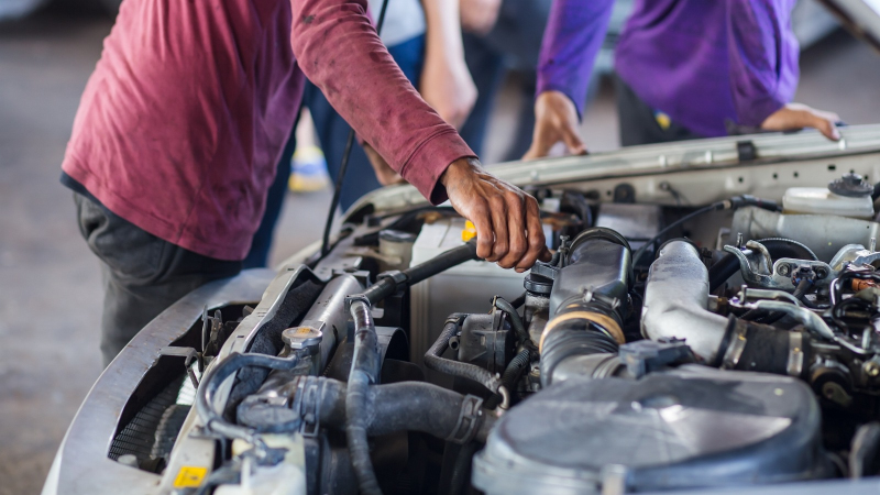

4. Chod motoru
Věnujte dobrou pozornost chodu motoru při startování a při běhu, a to jak za studena, tak po zahřátí. Měl by startovat snadno, je-li v pořádku baterie. Po startu studeného motoru můžete chvíli slyšet cvakání hydraulických vymezovačů vůlí ventilů, tzv. hydroštel, ale to maximálně pár vteřin. V zahřátém motoru by nemělo nic rachotit ani klepat. Samozřejmě, každý motor je jinak hlučný, každý má svůj specifický projev, ale nezdravé klepání nebo rachtání nepatří do žádného.
Také věnujte pozornost tomu, co vychází z výfuku, může to hlásit i vážný problém. Pokud není zrovna mrazivo, po zahřátí by z něj neměl vycházet bílý a už vůbec ne modrý dým. Kupujete-li diesel, zkontrolujte, jestli při prudším přidání motor výrazně nekouří popř. jestli není od sazí ušpiněn nárazník.
Motor je jednou z nejdražších součástí vozu, jeho stavu je třeba věnovat maximální pozornost
