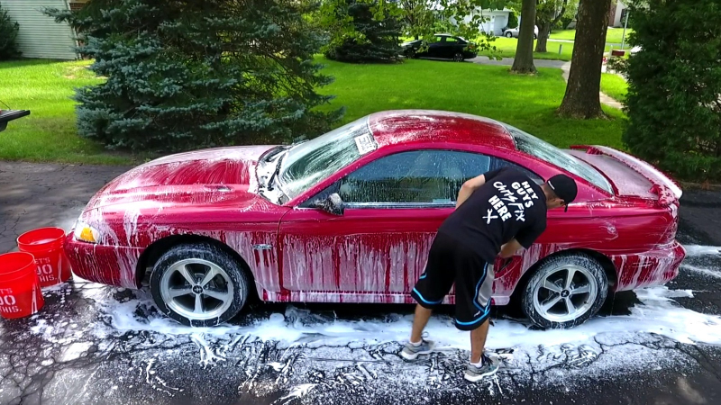

Stav vozu před zásahem a po něm
Jak se ho dopracovat? Pokusili jsme se vše shrnout do těchto 6+1 bodu.

2. Kontaktní mytí
Připravte si dva kyblíky, do jednoho načepujte čistou vodu a nejlépe do něj dejte i sítko - udrží nečistoty dole a hadřík se k nim nedostane, když ho budete máchat. Druhý kbelík bude obsahovat vodu s prostředkem na nádobí. Pak přichází na řadu žínka z mikrovlákna a spousta mýdla, které jednak čistí a jednak působí jako lubrikace, takže je pravděpodobnost poškrábání laku ještě menší.
Umývejte auto rovnými tahy zepředu dozadu, nikoliv krouživými pohyby, protože kruhové škrábance jsou víc viditelné a hůře odstranitelné než rovné - to kdybyste auto přeci jen poškrábali, protože dokonalý není nikdo. Každou chvíli vymáchejte žínku napřed ve vodě, pak v čistší vodě s mýdlem. Vhodné je napřed umýt horní půlku auta, kde je méně nečistot, a pak spodní. Nezapomeňte také na prahy nebo prostor u víčka nádrže. Nakonec samozřejmě přichází oplach vodou.
