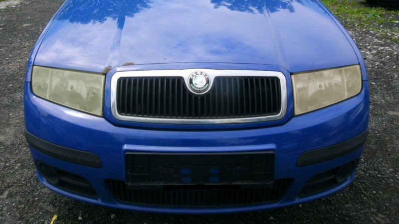

Pořádné vyleštění zašlých světlometů dá práci, ale je efektivní i efektní
Nejde tu přitom jen o vzhled, vyleštěná světla (zde na Škodě Fabia první generace) i lépe a přesněji svítí
