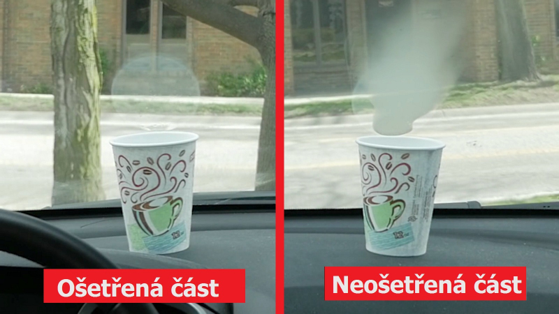

Chtělo by to způsob, jak mlžení zcela zamezit. Aby to prostě nešlo, ať už je příčinou cokoli. A jakkoli to může znít neuvěřitelně, skutečně existuje. Objeven snad náhodou u koupelnových zrcadel, celý trik spočívá v nanesení pěny či gelu na holení na sklo. Stačí vzít starý (suchý) hadr a pěnu nanést na sklo v tenké vrstvě. A pak něčím jemnějším, třeba čistým ručníkem nebo utěrkou z mikrovlákna, vše co nejlépe rozleštit. To je celé.
Se značnou nedůvěrou jsem tuto věc zkusil osobně a musím říci, že je skutečně účinná, naprosto dokonale. Použil jsem gel na holení od jisté „profláklé” značky začínající na G (stejně by ale měl fungovat jakýkoli, který používáte), nanesl a rozleštil. Je to práce na pár minut a na skle nezůstane nic, co by tyto hrátky připomínalo. Lichá je i obava, že poté na skle snáze ulpívají nečistoty - neděje se to. Máte před sebou prostě normální čelní sklo, „akorát” se nemlží.

Potření skla pěnou či gelem na holení nezmění na ulpívání a kondenzaci vzdušné vlhkosti vůbec nic, pouze látky obsažené v prostředcích na holení způsobí, že se na skle přestanou vytvářet drobounké kapičky, které vnímáme jako mlhu, protože jedna každá způsobuje značný lom světla. Voda na skle tedy kondenzuje dále, jen místo toho, aby vytvořila miliony drobounkých kapiček, vytvoří tenounký mokrý film, který okem nejsme schopni vnímat.
Změna je tedy i faktická, v jistém slova smyslu je ale výsledkem jen změna vnímání velmi podobného stavu. Pokud máte s tímto zlepšovákem nějaké zkušenosti - třeba jste přišli na to, jak jej dále zlepšit a třeba neopakovat tak často - sem s nimi v diskuzi. Níže si případně můžete prohlédnout pokus ChrisFixe, který takto zkoušel různé způsoby ošetření - žádná z „babských rad” ale nefunguje zdaleka tak dobře obyčejné „rozpatlání” pěny nebo gelu na holení...
Zde můžete na jednom americkém experimentu vidět, jak ošetření pěnou či gelem na holení působí. Levá část sklad byla ošetřena, pravá nikoli. Když pak pod sklo postavíte kelímek s horkým nápojem, ošetřená půlka skla se nemlží, zatímco neošetřená ano
