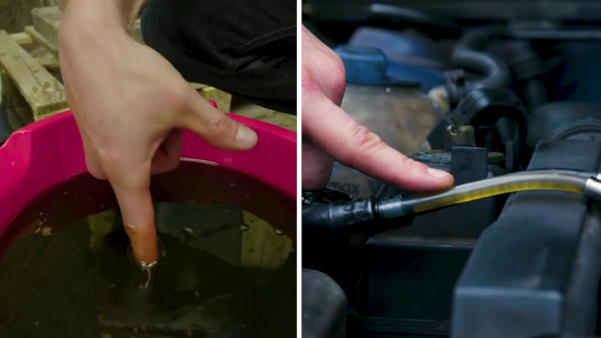

Abyste něco takového mohli udělat, je třeba si nejprve sehnat onen olej a dostat jej do formy vhodné pro takové použití. Pochopitelně, můžete si koupit nový, to ale moc neušetříte. V tomto případě se vyloženě nabízí sáhnout po použitém rostlinném oleji z restaurací, což zní ekonomicky i ekologicky, v podstatě spálíte jinak vyhazovanou věc. Přesně to Alex provedl a sehnal si celkem 60 litrů oleje - 20 z jedné restaurace dostal zdarma, 40 z jiné za asi 7,30 Kč na litr. Předpokládáme, že v České republice takovou věc od nikoho zadarmo nedostanete, ale za pár korun na litr to jistě půjde též.
Takže vyhráno? Bohužel. Použitý olej je samozřejmě... použitý, takže je třeba jej nejprve přefiltrovat. To je dost komplikovaný proces, který vyžaduje hlavně trpělivost. Alex, už se zkušenostmi s ježděním na použitý olej, z něj filtroval částice o velikosti větší než 5 mikronů. což je pro představu asi dvacetina tloušťky lidského vlasu. Takový cíl vyžaduje postupnou opakovanou filtraci a s ohledem na viskozitu oleje zabere v domácích podmínkách přes týden času. Sami mu jej ale tolik věnovat nemusíte, takže proč ne.
V další fázi byla ze „sedmisettisícové” Octavie odstraněna veškerá zbývající nafta a praktická zkouška mohla začít. Závěr je jasný - tohle auto při provozu na použitý olej působí prakticky stejně jako když spaluje naftu. Zní stejně, chová se stejně, akceleruje stejně, jen „voní” podstatně jinak. Také dojde ke zvýšení spotřeby asi o 20 procent, neboť výhřevnost rostlinného oleje je přibližně o tolik nižší. Ale protože stojí zlomek ceny nafty, není to něco, co by vás muselo trápit. A sníží se také některé emise.
To jsou krátkodobé subjektivní dojmy, ty dlouhodobější a objektivnější zase tak příjemně nezní. Prvním a z uživatelského hlediska asi nejpodstatnějším je minus, že rostlinný olej má v porovnání s naftou vyšší viskozitu. To komplikuje zejména studené starty, tato vlastnost neumožňuje ani dokonalé rozprášení oleje ve spalovacím prostoru. Pokud byste tedy chtěli na rostlinný olej jezdit celoročně, zejména v zimě to bude chtít upravit auto tak, aby mohlo startovat na naftu a dále pokračovat na rostlinný olej. To znamená potřebu dvou nádrží a dalších úprav, což pochopitelně ideu snadno získaného levnějšího provozu dost komplikuje.
To ovšem ještě není taková překážka. Horší je větší tendence oleje ke karbonizaci na vstřikovacích tryskách, na ventilech či pístech. To bude motor činit postupně slabším a může jej to i úplně zničit. Olej se také za vyšších teplot polymeruje a může ucpávat palivový systém, což opět vede k potřebě mít k dispozici i nádrž s naftou, na kterou která před vypnutím motoru přepnete a palivový systém tím „pročistíte”.
