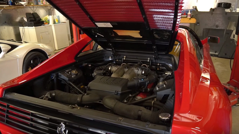

Majitel Tim Purcell své Ferrari 348 Targa svěřil do rukou neautorizovaného servisu, aby zjistil, zda je možné spolehlivě vykonat potřebné práce bez poplatku za autorizované služby. Náročný úkol začal demontáží kol, částí karoserie, velkého sání, výfuku a postupně se mechanici dostali k uvolňování hadic vedoucích do vidlicového osmiválce.
Druhý den putovalo Ferrari do vzduchu, aby se pánové mohli podívat na demontáž potřebných dílů ze strany podvozku. Plánovaný postup se neobešel bez vypuštění náplní jako chladicí kapalina, brzdová kapalina nebo olej. Zejména náplň chladičů jim udělala problémy a mechanici ji pak museli uklízet po celé dílně.
Po třech dnech příprav se garážoví specialisté konečně dostali k vyjmutí V8 z Timova supersportu. Na rozdíl od mnoha jiných, motor Ferrari 348 lze vytáhnout ven spuštěním pod auto na připravený podstavec. Italští návrháři počítali s pravidelnou výměnou rozvodů, proto přizpůsobili uložení pohonné jednotky k snadnějším zásahům.
Čtvrtá etapa úsporného servisu spočívala v opravě vyjmutého motoru. Pracovníci například odšroubovali sání a oba kryty hlav na horní části osmiválce.
Poslední etapa pokračovala úspěšně, dokud nenastalo několik překážek. Největším zdržením se stala olejová vana připevněna jedním zapomenutým šroubem. Mechanici si toho nevšimli a ve spěchu použili rány kladivem. Násilím vana povolila ze své pozice a tým mohl úspěšně pokračovat k zamýšlené výměně všech opotřebovaných dílů 3,4litrového agregátu Tipo F119.
V tuto chvíli ještě chybí vrátit motor na své místo, to už ale bude ve srovnáním s dobrodružností předchozích operací relativně jednoduchá práce. Finální účet zatím neznáme, je ale nepochybné, že oprava vyjde na zlomek sumy požadované servisem. Předběžný odhad hovoří o maximálně pětinové částce - to už se opravdu vyplatí.
