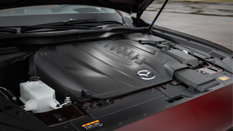

Ne každý servisní zásah ale musí být drahý. Jak se dozvídáme z Redditu, v Kanadě výměna oleje u Mazdy CX-90, tedy velkého SUV, vychází na 120 tamních dolarů, tedy na 1 800 korun. To není zrovna velká suma, ovšem majiteli japonského vozu, který v zemi javorového listu startuje na 46 250 CAD (693 tisíc Kč), se do její úhrady nechtělo. Do výměny oleje se proto pustil sám, vše ale skončilo katastrovou.
Postupoval v principu správně, hever ale strčil přímo pod olejovou vanu, která následně v důsledku více než dvoutunové hmotnosti vozu praskla. SUV tak muselo do servisu, který si následně naúčtoval 6 tisíc kanadských dolarů, tedy vskutku šílených 90 tisíc korun. Důvodem je design vozu, který s olejovou vanou počítá jako se součástí bezpečnostní struktury. Přední náprava totiž vede skrze ní, pročež je třeba vymontovat motor i převodovku, pokud je vana poškozená a vy ji musíte nahradit. Něco takového má normovaně zabrat 30 hodin času, byť reálně to prý lze zvládnout za poloviční dobu.
Kde je pravda, není až tak důležité, ostatně z vlastních zkušeností vím, že může být kdekoli. Vozy Mazdy mají tradičně problémy s korozí, které podléhají i šrouby na podvozku. Mnohé z nich tak nepovolíte ani „trhákem“, jiné pro změnu rez nahlodala natolik, že vám prasknou, načež je musíte odvrtávat. Často se mi tak stane, že motor a převodovku z RX-8 vyndávám i den či dva, místo obvyklých pár hodin. Přírodní a teplotní podmínky v Kanadě jsou přitom pro rozpínání koroze ideální.
Třicetihodinová šichta strávená výměnou vany tedy snadno může být věcí reálnou, pročež by majitel vozu neměl obracet svůj hněv k servisu, nýbrž spíše k automobilce, a to kvůli poněkud zbytečně komplikované konstrukci. V prvé řadě by si ale tento člověk měl nafackovat sám - pod olejovou vanu by hever nedal nikdo soudný ani u takové Škody 120, kde by její výměna byla prací maximálně na pár desítek minut s náklady na dílu v řádu tisícikorun. Udělat to u drahého moderního auta této konstrukce je s vidinou úspory osmnácti stovek skutečně na pováženou...
Mazda CX-90 v Kanadě startuje na 693 tisících korunách, vrcholné verze ovšem stojí přes 1,1 milionu. Jeden takový kousek i pořídil i majitel, který chtěl šetřit na výměně oleje. To se mu ale i kvůli jeho vlastní nešikovnosti pořádně prodražilo, podívejte se sami na záběry ze „záchranné operace” níže. Foto: Mazda
