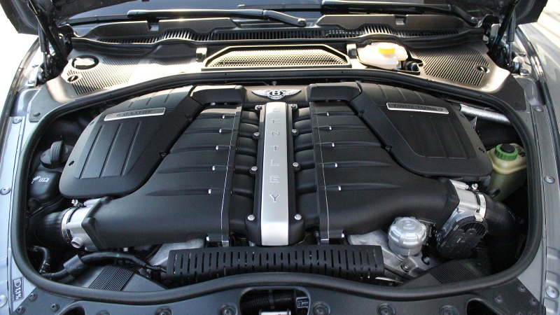

Vůz měl mnohé závady na elektronice. Na karoserii a podvozek se pak v průběhu let nabalila rez, zatímco interiér začal hostit stále více plísně. Dvanáctiválcový motor nicméně působil jako bezproblémový, a právě proto se Sreten rozhodl, že to s britskou limuzínou zkusí. Toho ale následně začal trochu litovat. Jakkoli se mu totiž povedlo utěsnit střechu, aby dovnitř již nezatékalo, a vysušit koberečky, po nastartování jednotky W12 zjistil, že motor se přehřívá.
Po důkladné inspekci motorového prostoru Sreten zjistil, že s vysokými teplotami měl motor problémy prakticky od počátku. Jednotka se dokonce přehřívala tak moc, že se kvůli tomu roztekla i nádobka chladicí kapaliny. Z veškerých indicií se zdálo, že na vině by mohlo být špatné těsnění hlavy motoru či dokonce prasklá hlava válců. Jenže tomu Sreten odmítal věřit, neboť kromě vysoké teploty nenašel pod kapotou důkaz, který by takové selhání techniky potvrdil.
Nakonec se ukázalo, že vysoké teploty vedly ke změkčení jednoho šroubu hlavy, který se oproti původní délce trochu natáhnul. Kdykoli tedy došlo na sešlápnutí plynového pedálu, tlak v jednotce vedl k malému nadzdvihnutí hlavy - a tímto prostorem se pak horko dostávalo do chladícího okruhu. Sreten zjistil, že minulý majitel kvůli tomu zcela vymontoval termostat. Ovšem ani to jednotce nezabránilo v jejím dalším přehřívání. Skoro se tak zdálo, že projekt skončí neslavně.
Nakonec se ale ukázal, že ke všemu došlo i na ucpání chladiče, pročež koupil nový. Instaloval pak i termostat a novou nádržku chladicí kapaliny, díky čemuž W12 znovu ožil. Vzápětí se však ukázalo, že kvůli špatnému elektromagnetu turbodmychadla zůstává motor v nouzovém režimu. Zapotřebí je tedy jeho vyjmutí a následná oprava. Pokud by přitom nebylo vyřešeno ono přehřívání, do tak náročné operace by se Sreten již nepustil. Takto ale vnímá Bentley jako hodné záchrany.
