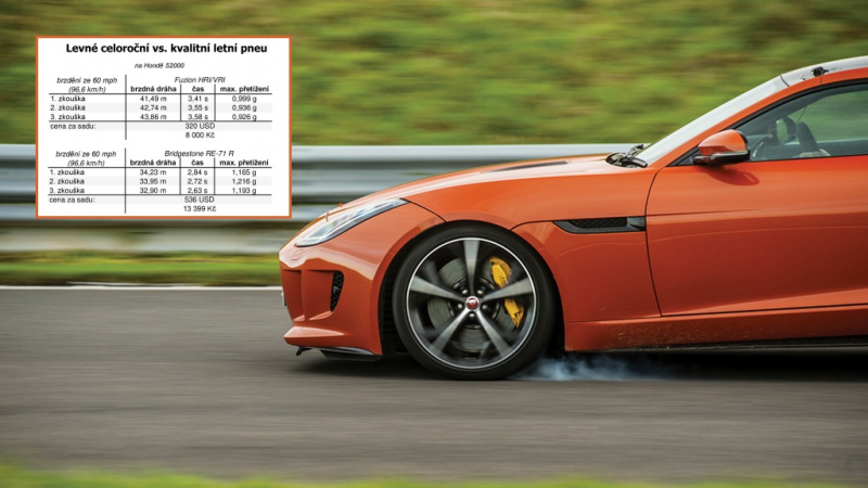

Nový majitel vozu jej tedy a vzal a změřil brzdné schopnosti na původních gumách a pak pořídil na S2000 pneumatiky opět od Bridgestone, tentokrát ale „skutečné” Bridgestony - Potenza RE-71R pro výkonná auta. Nešel na to pocity a dojmy, ale podle svého nejlepšího přesvědčení vědecky, takže s pomocí Vboxu Sport od Racelogicu změřil přesně krom brzdné dráhy také čas potřebný k zastavení a maximální dosažené přetížení. Vše z 60 mph, tedy v podstatě ze 100 km/h. Výsledky jsou ohromující, však si je projděte sami v následující tabulce.
Výsledky měření brzdné dráhy s levnými celoročními a kvalitními letními
Jak jste se sami mohli dočíst, s novými pneumatikami vůz zastavil až o 11 metrů dříve. Je to rozdíl mezi výsledky obou pneumatik při třetím testu, neboť nejlepší výsledky obou obutí přichází v jinou dobu - Fuziony se chovají nejlépe studené, s rostoucí teplotou jejich přilnavost klesá. Při třetí zkoušce zastaví ze stovky o zhruba 2,4 metru později než při první. U Bridgestonů vidíme pravý opak - zahřáté brzdí lépe, brzdná dráha je o 1,3 metru kratší.

Na prvním snímku vidíme relativně levné celoroční Fuziony M+S, na pravém dražší Bridgestony
Měření probíhalo kvalitní technikou při deceleraci na skutečné silnici
