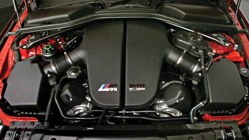

Nedávno se pochlubil dalším novým projektem, přičemž od Italů se raději vrátil zpět do Německa. Na aukci v Kalifornii totiž pořídil BMW M5 generace E60, tedy vůbec jediné provedení, které automobilka osadila pětilitrovým desetiválcem. Na americkém trhu se navíc jednotka S85 prodávala i v kombinaci se třemi pedály, a právě takové manuální provedení zamířilo do Sreteony dílny. Jakkoli ale na první pohled vypadá velmi zachovale, realita tak oslnivá není.
Vůz totiž dle všeho najel ve velké rychlosti na obrubník, což v olejové vaně udělalo propast o velikosti Macochy. Mimo to prasknul i přední pomocný rám. Protože ale na používání sedanu či jeho motoru po nehodě nedošlo, zdálo se, že jde o jediné problémy. I proto, že v samotném oleji se nenacházely žádné kovové třísky. Jenže Sreten následně zjistil, že pohonná jednotka se netočí zvolna a jemně, v důsledku čehož začal myslet na nejhorší.
To se po po odmontování krytu válců potvrdilo, při nehodě byla totiž zároveň poškozena i jednotka VANOS stojící za časováním ventilů. Sreten tak musel přiložit ruku k dílu víc, než původně počítal. Stejně jako utratil více také za nové komponenty, neboť vyměněna byla rovněž ložiska klikové hřídele, stejně jako třeba olejová pumpa. Nakonec však desetiválec zaržál svou serenádu, která byla sladkou odměnou po náročné práci. Tím ale tento šikovný mechanik stále neskončil.
