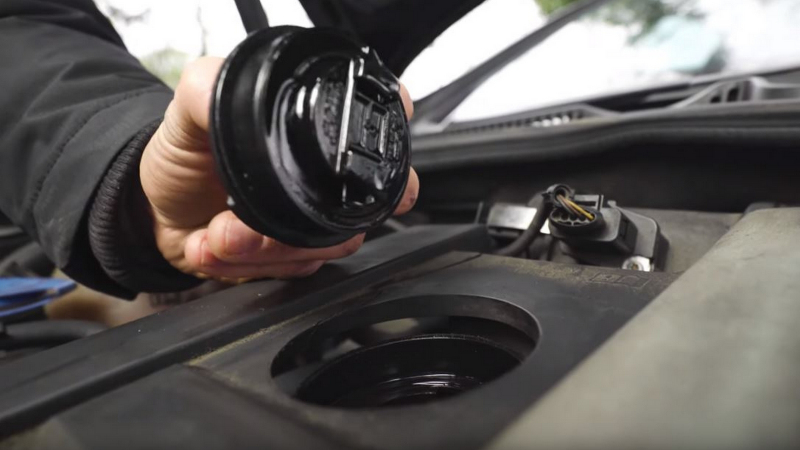

Zásadním krokem při nákupu každé ojetiny je pohled pod kapotu. V motorovém prostoru by neměly být žádné náznaky nárazu, unavených řemenů anebo úniku kapalin. Dostatečné množství tekutých náplní se pozná podle rysek na každé doplňující nádobce. Dále je potřeba odečíst hladinu oleje z vysunuté měrky s barevným očkem, pokud ji auto má. Na víčku olejového otvoru by neměla zůstávat bílá vrstva povlaku, aby si budoucí majitel nezadělal na drahé potíže. U studeného agregátu by se nemělo zapomenout na kontrolu čisté chladicí kapaliny.
