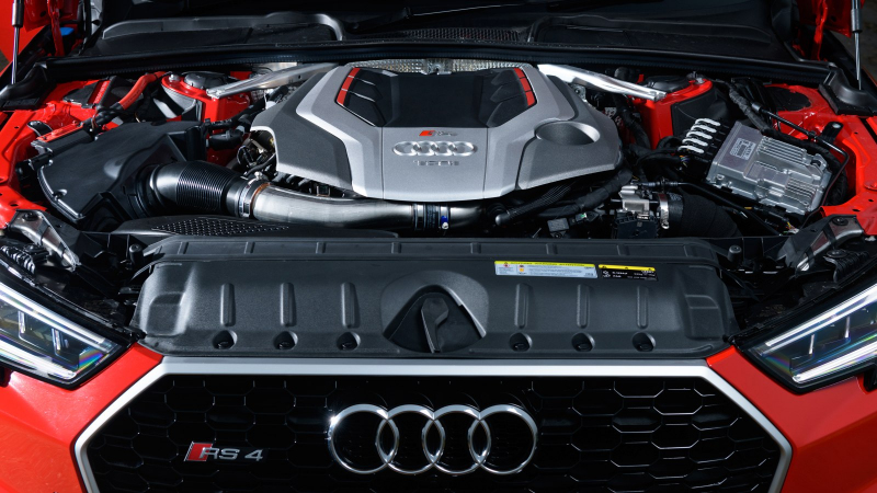

Právě čtvrtou iteraci RS4 postavenou na základech Audi A4 generaci B9 měl německý Auto Bild zapůjčenou na dlouhodobý test na 100 tisíc km, po jehož skončení došlo na obvyklou demontáž do posledního šroubku. O kombíku si tak můžeme udělat opravdu ucelený obrázek. A jak se zdá, je to přesně takový, na který dokážete koukat celý den, navíc s blaženým úsměvem na tváři. I když je třeba dodat, že v každém trsu sladkých hroznů se najde pár takových, které jsou více než trpké. V případě RS4 jde o cenu, propad hodnoty a spotřebu.
Kombík čtyř kruhů totiž s prakticky všemi příplatky stál přede dvěma roky nemalých 112 980 Eur (cca 2 738 900 Kč). Dnes by byl ještě citelně dražší, však této částce se blíží už základní varianta s pár prvky navíc (od od 2 393 900 Kč), navzdory tomu ale auto docela rychle ztrácí na ceně. Koupit dnes pár let starou RS4 se slušnou výbavou za polovinu ceny nového vozu není větší problém, najeté bude mít jen desítky tisíc kilometrů. Špatná zpráva pro první, lepší pro druhé majitele. Nadité kapsy ale nakonec musí mít všichni.
Provozní náklady totiž nejsou nízké, už spotřeba vozu se během testu pohybovala mezi 12 a 13 litry na sto kilometrů. A to je mírná jízda - jakmile sešlápnete plynový pedál, apetit stoupá ke 20 l/100 km, při opravdu ostré jízdě ke 30 l/100 km. Jen za palivo tak kolegové dali zhruba půl milionu korun. Přitom měli štěstí, že vůz do testu zařadili v září 2020 a mohli tedy po většinu času tankovat za covidové a předválečné - tedy nízké - ceny pohonných hmot.
Výše zmíněné lze ale jen stěží považovat za konstrukční vadu, něco takového ostatně v případě RS4 prakticky neexistuje. Výtek se minimum - po rozmontování se sice ukázalo, že hřídel nebyla plně utěsněna a technici narazili i na pár drobnějších kosmetických záležitostí, nikdy však nešlo o nic vážného. Nad tím Němci žasli poprvé, neboť více „vyšponovaná” technika obvykle nebývá až tak odolná. Podobné dojmy se vážou rovněž k interiéru, kde se pouze četné střídání stráží za volantem postaralo o lehčí ošoupání bočnic sedadel čalouněných kůží.
Pozastavit se pak můžeme stejně jako kolegové nad delší brzdnou dráhou na sklonku testu, zvláště když kombík byl osazen karbon-keramickými brzdami (pouze vpředu) za příplatek 146 tisíc korun. Ty ovšem neselhaly, Auto Bildu se jen nechtělo na posledních pár kilometrů nahrazovat 20palcové pneumatiky Pirelli P Zero novými kousky. Vy ovšem v případě zájmu o vůz s jejich pravidelnou koupí počítat musíte, což pochopitelně zmiňované nemalé provozní náklady žene ještě výše.
Dále však již můžeme zmínit už jen chválu mířící nejen k jízdní dynamice a jízdním vlastnostem vůbec, ale také k řemeslné kvalitě. Kupříkladu koberečky v zavazadlovém prostoru mají delší chlup, než jaký najdete v kabinách mnoha jiných aut. Přesto však nedoznaly jediné úhony, i když kolegové soustavně nakládali a vykládali fotografické nádobíčko. Z toho důvodu pak ostatně byla často obsazená nejen přední, ale rovněž zadní sedadla.
Kombi tedy odjíždí z testu se známkou 1-, zvýšenému zájmu o něj bychom se tak opravdu nedivili. Jen je zkrátka třeba počítat s tím, že za každou radost se platí. Zatímco v servisech necháte za dva roky klidně jen pár desítek tisíc korun za běžné prohlídky, onen propad hodnoty a náklady na benzin vás při vyšším nájezdu snadno vyjdou na padesátinásobek. Tedy pokud sáhnete po novém voze. Není divu, že nad tím kolegové žasli podruhé.
