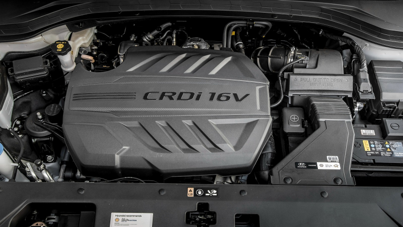

Asi největší kritika se přitom snáší na motorový prostor, kde svou práci odváděl 2,2litrový turbodiesel. Ten je sice nadmíru chválen za spotřebu i dynamiku, ovšem zároveň byl po rozebrání již značně znečištěn usazeným karbonem. Zaolejované pak bylo i turbodmychadlo, a co je možná nejhorší, po stranách již byla patrná i koroze. Za tou stálo nerovnoměrné rozetření ochranného filmu. Jakkoliv tak sice jde o chybu konkrétního exempláře, počítat s ní lze u značné části produkce. Preventivní přestříkání před zimou tak rozhodně není od věci.

Hyundai Santa Fe je rozhodně schopným vozem, i když zcela bez chybiček není. Problémem je hlavně koroze v motorovém prostoru, stejně jako může dojít také k odpadávání některých vnitřních panelů. Foto: Hyundai
