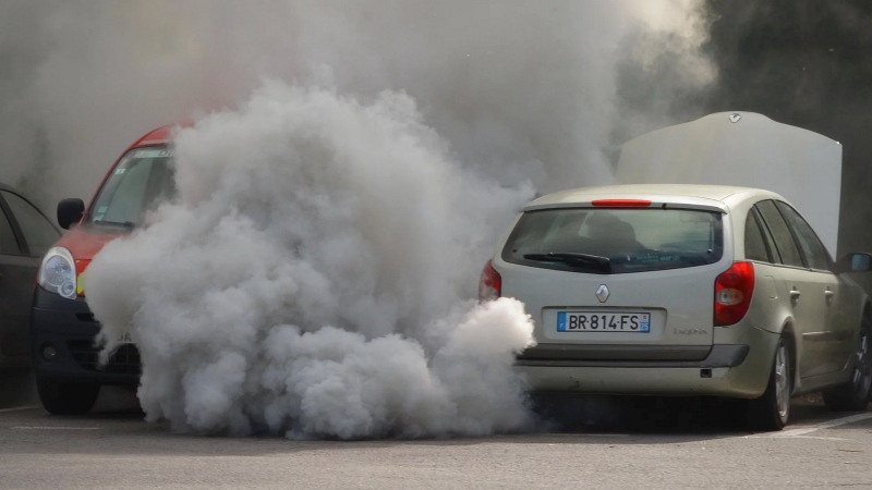

Anglicky se mu říká „runaway diesel”, česky řekněme „splašený diesel”. Tento fenomén nastává při určitém selhání některé z částí motoru, která do sání propustí motorový olej. Typicky to budou určité netěsnosti, u turbodieselů zejména netěsnost turbodmychadla, které je mazáno i chlazeno právě olejem a ten se tu dostává do velmi těsné blízkosti sacího traktu.
Jak už zaznělo, dieselové motory nejsou vybíravé a pojedou na cokoliv, co hoří. Kromě nafty to může být řepkový olej, u některých motorů i uhelný prach - a samozřejmě motorový olej. V podstatě cokoliv hořlavého, co je tvořené uhlíkem či uhlovodíky, může vznětovému motoru sloužit jako palivo.
Splašený diesel bude produkovat extrémní množství kouře, pokud spaluje motorový olej místo nafty
Zejména u starších motorů se zanedbávanou údržbou se může stát, že turbodmychadlo začne do sání propouštět olej. Zprvu podobný únik nelze poznat a může být jen zanedbatelný, takže si ho hned nevšimnete ani na úbytku stavu oleje v motoru. Pokud ale přeroste určitou kritickou mez a množství propouštěného oleje je dost velké na to, aby motor běžel jen na něj, dojde ke „splašení” motoru.
Jeho otáčky nekontrolovatelně vzrostou, uvolnění pedálu plynu nemá žádný efekt, protože to jen odstaví přísun nafty, vzduchu je pořád dost a paliva v podobě oleje rázem též. Olejové čerpadlo je navíc hnáno klikovou hřídelí, takže tlačí do sacích kanálů tím víc oleje, čím vyšší jsou otáčky. Tento proces zastaví až spálení celé olejové náplně, kdy se motor zadře, nebo destrukce motoru po dlouhodobém běhu v maximálních otáčkách. Někdy se rozletí turbo, někdy praskne rozvodový řemen, někdy se nestíhají ventily zavřít a píst do nich narazí, z hlediska výsledku to je jedno - motor bude potřebovat rozsáhlou opravu.
Příčinou ale nemusí být jen selhání turbodmychadla. Další je závada na odvětrávání klikové skříně, která bude do sání propouštět víc oleje, než má. Na vině může být také přeplnění motoru olejem nebo vadné pístní kroužky, které propustí do klikové skříně horké plyny a nespálené palivo. To spolu s olejem vytvoří aerosol, který jinak správně funkční odvětrávání klikové skříně natáhne do sání. Takováto směs oleje a nafty hoří znamenitě. Samozřejmě, čím víc je aerosolu, tím vyšší jsou otáčky a tím víc je aerosolu - a tak dále.
Taková situace je velmi nepříjemná, neznamená ale, že musíte složit ruce v klín a čekat, až bude motor auta zničen. Škody lze přinejmenším minimalizovat, jen je třeba vědět, co dělat.. Vypnutí zapalování ani vytažení klíčku nepomůže, elektřinu dieselový motor nepotřebuje, přežije i konec světa. Pokud máte manuální převodovku, nejlepší možností je zařadit nejvyšší rychlost, pořádně zabrzdit a takto motor zastavit.
Pokud to z nějakého důvodu není možné nebo jezdíte automatem, jedinou možností je nějak motoru sebrat to jediné, co potřebuje z okolí - kyslík. Totální zkáza přijde v řádu minut, takže je potřeba jednat rychle.
Řidiči dieselových aut, která se „splaší”, bývají zoufalí. Nemusí být, i tuto situaci lze řešit
Máte-li pěnový hasicí přístroj, jednou z možností je vyprázdnit ho do sání. Motor nasaje CO2 a zastaví. Pokud hasicí přístroj nemáte, je potřeba sací otvor nějakým způsobem ucpat. Ruka je nevhodná, lepší je použít košili nebo jiný kus hadru; v žádném případě ne vodu, protože to by znamenalo destrukci stoprocentně, a krajně nevhodný je i práškový hasicí přístroj.
A v každém případě je dobré mít na paměti, že turbo se točí deseti-, ba statisíci otáček za minutu. Nasaje-li hadr, bude zničeno, ale to nemusí tolik vadit, protože jeho výměna bude stejně pravděpodobně nutná a je to pořád lepší než kompletně zničený motor. Nasaje-li však vaši ruku, rozseká ji na kousky. Když se vám podaří splašený diesel zastavit, v žádném případě ho znova nestartujte, splašil by se okamžitě znovu. Odtah je nutností.
Jak takovému problému předejít? Jednoduše - pečlivou údržbou. Důležitý je správný olej a jeho včasné výměny a dochlazování turba po zastavení, mimo jiné. A pokud rozeberete sání a objevíte v něm olej, je potřeba identifikovat příčinu a tu odstranit. Některé vznětové motory mají určitou cestu, jak automaticky splašení dieselu zabránit, například zmíněnou škrticí klapku. Není to ale obvyklé a vídáme to a už u modernějších motorů. A ani takto není stoprocentní ochrana - poznat splašení dieselu je pro automatiku problém, neboť minimálně počáteční symptomy připomínají normální provoz.
