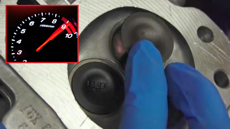

V odkazovaném článku jsme psali, že k předejití tomuto problému stačí tzv. „italská údržba”, zkrátka auto občas pořádně prohnat třeba na dálnici a motor opakovaně vytočit až k omezovači, což usazený karbon „vypálí”. Říká se to už léta, ale opravdu tato poněkud primitivní metoda funguje? Právě na to se pokusil najít odpověď náš přítel a bývalý motorář Jason Fenske z Engineering Explained. A výsledek jeho práce stojí za pozornost.

Zrovna písty ale nejsou typickým místem, kde by se karbon držel, nejkritičtější jsou ventily. Na těch výfukových naměříme teploty až 800 stupňů Celsia, takže není divu, že na nich se žádný karbon nikdy nedrží. Ale co ty sací? U motorů s nepřímým vstřikováním paliva se jejich teplota pohybuje okolo 170 až 190 stupních, tedy víceméně blízko hrany, kdy již začíná docházet ke karbonizaci. Při velké zátěži a vysokých otáčkách zde teplota roste na 272 °C. To je stále málo, nesmíme ale zapomínat, že u těchto motorů jsou ventily neustále chlazeny a současně čištěny palivem.
U přímovstřikových motorů teplota sacích ventilů při vysoké zátěži roste nad zmíněnou mez 290°C a v extrému se dostane i nad oněch 325°C, kdy je karbon vypalován. Fenske z toho logicky vyvozuje, že u aut s přímovstřikovými motory, jejichž výkon je využíván, k usazování karbonu vůbec nedochází, což odpovídá i praktickým zkušenostem - potíže s karbonem mají obvykle lidé, kteří jezdí vzhledem k potenciálu auta příliš pomalu. Zároveň ovšem dodává, že pokud už k usazení karbonu dojde, nejspíše motoru nepomůže jednou „osolit”, bude to chtít vytrvale rychlou jízdu na dálnici či na okruhu, která sací ventily rozpálí až za hranici 325°C a karbon skutečně eliminuje.
Zaručený způsob to tedy není, což nakonec platí i o čištění zubů - někdo si je může leštit desetkrát denně, a stejně se mu kazí, jiný si vzpomene pětkrát do týdne a problémy nemá. Technika ale není zas tak nevyzpytatelná jako genetika, a tak můžeme říci, že italská cesta funguje, jen ne úplně samozřejmě. Buď musíte pravidelně využívat větší část potenciálu vozu, nebo mu čas od času „dát za uši” opravdu pořádně - jedna cesta otáčkoměru k omezovači za rok nejspíše nic nevyřeší...
