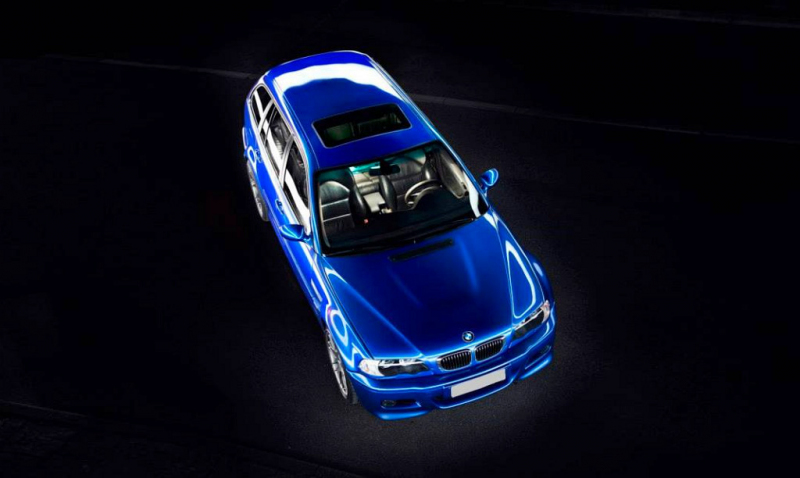

Stavba, kterou si na této skutečně obsáhlé fotosadě můžeme prohlédnout dnes, je na tom docela jinak. Vznikala v Británii i přes fakt, že výsledek má volant vlevo, a je kombinací M3 E46 CS s převodovkou SMG s pravostranným řízením a 320i Touring s levostranným řízením. Majitelem vozu je totiž Nor, který si prý přestavbu nechal dělat v Británii z daňových důvodů, zjednodušeně řečeno kvůli ceně. Šel na totiž z gruntu jak nikdo jiný, alespoň pokud je nám známo a firma, která za přestavbou stojí neměla jiný cíl než udělat vůz tak dobrý, jako by jej vyrobilo samo BMW.
Do kombíku tak v tomto případě putovalo všechno - opravdu úplně všechno, včetně všech elektronických systémů, režimu M-Track a také všech kabelů, kterých je v trojce E46 přes osm kilometrů. A někdy to nebylo úplně snadné, mírně řečeno.
Přemístit motor z jedné řady 3 do jiné zas takový problém není. S nápravami už to je trochu horší, protože některé díly jsou trochu odlišné a ty z kupé se nedají jen tak namontovat na kombík, takže je potřeba je upravit nebo nechat vyrobit nově. Další nutnou změnou byla instalace převodovky SMG do kombíku, který měl původně manuál.
Ani změny na karoserii nebyly snadné, kromě blatníků z M3 musela být upravena spousta drobností, které neseděly, jak měly, a také pár větších věcí - např. musela být vevařena podlaha zavazadelníku z M3, protože pod tu verze Touring se nevešel tlumič výfuku z M3. Interiér byl o něco jednodušší, třebaže se sem stěhovala palubní deska z M3 včetně přístrojového štítu, volantu a sedaček.
Nejnáročnější však byla elektronika. Prvně se slabším povahám může udělat nevolno ze změtí kabelů, které bylo nutné vytáhnout z M3 a nainstalovat do kombíku, ale to není vše. Jen pár dnů před představením hotového auta bylo při testovací jízdě zjištěno, že řídící jednotka ABS a DSC (Dynamic Stability Control) kombíku není kompatibilní s řídící jednotkou motoru M3. To znamenalo znovu kompletně rozebrat interiér a vyměnit původní jednotku stabilizace za tu v M3.
Výsledek ale za to rozhodně stojí a v některých věcech je lepší než původní kupé M3 - a nemyslíme nyní prostor v zavazadelníku. Přibyl totiž tempomat, který M3 E46 CS neměla, a také tu je připojení k internetu pomocí snad tabletu vestavěného do středové konzole, zde přesné informace nemáme. Tahle stavba na každý pád skutečně stojí za to.
Po dopsání tohoto článku jsme shodou okolností zjistili, že přesně tento vůz je od minulého měsíce v Norsku na prodej. Majitel za něj chce 490 000 norských korun, tedy asi 1,43 milionu korun českých. To je na M3 E46 vysoká cena, navíc nijak zvlášť zachovalou, tohle je ale kombi jako z fabriky. Však se podívejte na výsledek i na to, jak vznikal...
Přestavba 320i Touring na M3 Touring byla pořádně náročná
Ale výsledek stojí za to. Váš může být za 1,43 milionu Kč
