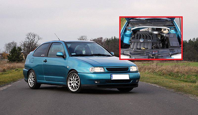

Jenže co není může být, Možná takhle nějak před třemi lety přemýšleli tuneři z polského města Drążeń, kteří si rádi hrají s motory aut VW Group. Vzali tedy starší dvoudveřovou Cordobu a pod kapotu vměstnali šest válců, pochopitelně od Volkswagenu. Nikoliv ale dieselovou V6 z Touaregu, naštěstí. Nejprve to byl motor z Golfu R32 s manuálním šestikvaltem, ale 250 koní nestačilo.
Na místo tohoto motoru se tedy stěhoval větší šestiválec, 3,6litrová VR6 z Passatu R36. Ta se ovšem vyráběla jen s převodovkou DSG; padl nápad tenhle motor spárovat s manuálem, ale síle motoru by nestačila dostupná spojka, takže do útrob Cordoby putoval i s dvouspojkovou převodovkou. Pochopitelně si to vyžádalo úpravy, jednak v elektronice a jednak v interiéru, kde se místo klasické řadicí páky musel nastěhovat volič. A na některých videích uvidíte, jak pozoruhodně má tento vůz řešené řazení na volantu.
Také jsou ale o kus kratší poloosy, jak vidno i mezi obrázky, a také karoserie kolem motoru musela být trochu upravena. Všimněte si ale, že motor pohání stále pouze přední kola, což je zejména z hlediska trakce dost limitující. Jestli byl posílen, nevíme, ale na přední nápravu je i sériových 300 koní a 350 Nm pořádná porce. Stroj dostal také větší brzdy, konkrétně s kotouči o průměru 312 mm.
Na výsledky se můžeme podívat na videích níže, tahle Cordoba vážně není pomalé auto. Akcelerace na stovku je spíše otázka trakce, za optimálních podmínek se odehraje do 5 sekund. Na 200 km/h je auto snadno během dalších 10 sekund a také díky rychlému řazení převodovky DSG trvá čtvrtmíle 12,8 sekundy. Takové hodnoty čas by člověk do téhle staré Cordoby na první pohled neřekl, pokud by ji neslyšel; právě zvuk výfuku totiž prozrazuje, že tu není vše při starém.
