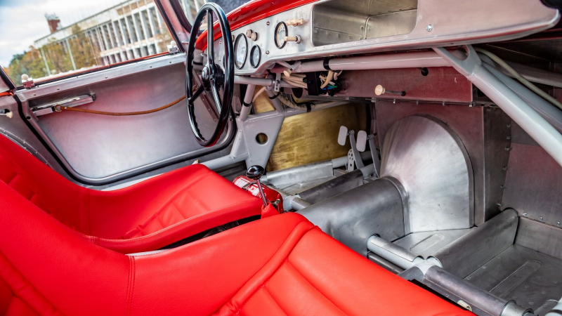

Přes veškerou pomoc a dokumentaci nebylo snadné celý proces dokončit. To dokládá skutečnost, že na silnice se Škoda 1100 OHC Coupe podívala teprve před několika týdny. Nicméně třeba zkompletovaný podvozek s nově vyrobeným chladičem, nádrží a dalšími prvky měli technici již koncem roku 2015. Největší oříšek nicméně ležel před nimi, zapotřebí totiž byla rekonstrukce hliníkové karoserie, již navrhl mladoboleslavský designér Jaroslav Kindl.
V tomto ohledu Škoda narazila na jeden zapeklitý problém. Původně totiž truhláři dle Kindlových podkladů vytvořili dřevěnou maketu, na níž pak jednotlivé panely vyklepával ručně celý tým klempířů. Každý nicméně přišel s vlastními invencemi a vkusem, kvůli čemuž byla levá půlka karoserie jiná než ta pravá. Značka tak musela vytvořit virtuální model, aby následně dosáhla co nejlépe vypadajícího kompromisu.
Lze už pak jen dodat, že původně byla obě kupé modrá, ovšem v roce 1962 došlo k jejich přelakování na červeno. Stejný lak zdobí zrenovovaný kousek i dnes. Coupé ovšem nepůsobí rychle jen díky pruhům táhnoucím přes celou karoserii, ale i díky svému pohonnému ústrojí. To sice počítá jen s 1,1litrovým objemem, ovšem i tak produkuje 92 koní. Ty jsou spárovány pouze s 555 kily a velmi subtilní stavbou, vůz tak zvládá jet až 200 km/h.

Škoda dokázala i přes nelichotivý osud působivě zrenovovat sportovní model 1100 OHC Coupe, který vznikl pouze ve dvou exemplářích. Foto: Škoda Auto
