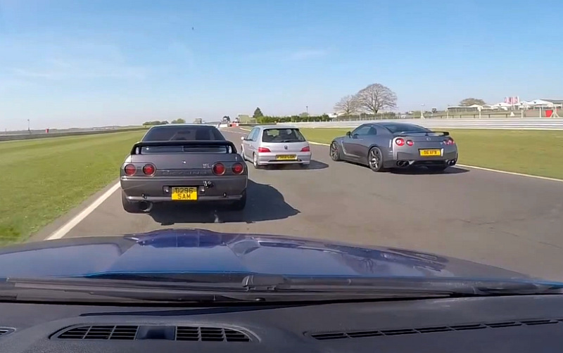

Nebudeme vás dále zatěžovat řečmi, podívejte se na přiložené video z okruhu Snetterton, kde Richard vůz poprvé použil v ostré akci. Jeho dynamika je neuvěřitelná a přes převážně vcelku jemnou jízdu se statisty jeví být i mnohé respektované stroje. Pro referenci Richard změřil síly i se svým přítelem sedlajícím Nissan Skyline GT-R R32 s výkonem až 550 koní. Uvidíte, že to jediné bylo s to s tímto Yetim vést vyrovnanou partii.
Ještě jednou klobouk dolů před tímto strojem - jeho povaha není fascinující jen na papíře, ale i v ostré akci...
