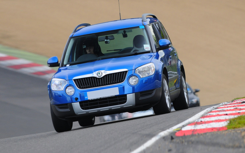

Časem ale přišel na to, že Yeti není vůbec neschopné auto. Není to zrovna typické vysoké a neohrabané SUV - je to vyšší vůz, ale je relativně lehký a pro řidiče nikoli zcela nezáživný, jak ukázal i náš někdejší test verze 1,8 TSI 4x4. Párkrát s ním tedy vyrazil na okruh, kde tomuto modelu zřejmě propadl zcela. Přesto s ním v danou chvíli neměl v úmyslu „závodit”. Původně si chtěl objednat variantu Laurin&Klement, jenže tu mu automobilka nechtěla dodat v červené barvě. A on chtěl černou. Tak se první úpravou stalo, že svému červenému vozu nižší specifikace nadělil některé prvky z verze L&K.
Richard rychle zjistil, že s Yetim se dá i jezdit, a tak s ním vyrazil i na okruhy

Sáhl tedy po již použité verzi 1,8 TSI 4x4 s cílem udělat z ní něco extra. A začal stejné jako s 2,0 TDI skončil - dorazily skořepiny a přišla další odlehčení, protože sériových 1 511 kg s náplněmi bez řidiče bylo příliš mnoho. Stříbrná barva moc parády nenadělá, zvlášť ne na autě se sportovními ambicemi, a tak došlo i na přestříkání karoserie - odstín Race Blue zní i vypadá poněkud více ambiciózně.
Nový Yeti vážil mnoho, a tak přišlo na dietu
Nudnou stříbrnou barvu nahradila peprnější, ale pořád umírněná modrá
