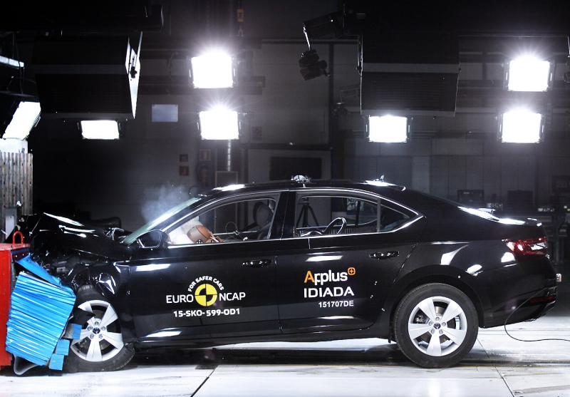

Škoda Superb
Jsme ve finále u vozu, který vás asi bude zajímat nejvíce. Tedy u Škody Superb, která jako jediná z dnešní trojice dosáhla pěti hvězdiček. Jak jsme však uvedli na začátku, toto hodnocení příliš v potaz nebereme, pročež se rovnou přesuneme k jednotlivým kategoriím. Za ochranu dospělých přitom česká novinka získala 86 procent, zcela bez výtek to ovšem nebylo. Při nárazu celou částí přídě se totiž ve větším ohrožení ocitl hrudník řidiče, nevalně na tom byly i krční partie zadních cestujících po nárazu zezadu. V prvním případě Superb dokonce získal méně bodů než Hyundai, při bočních nárazech však již došlo k vylepšení jeho reputace.
K ochraně dětské posádky nemáme prakticky co dodat, dosažených 86 procent je s přehledem nejlepší hodnocení tohoto kola. Rovnou tedy přejdeme k ochraně chodců, kde se česká vlajková loď opětovně musí sklonit před korejským hatchbackem. Superb totiž dostal do vínku příliš tuhou čelní kapotu, což se projevilo vyšším ohrožením hlavy pěších. Ostře řezaný nárazník je pak nebezpečím pro nohy chodců, celkem tu tedy máme 71procentní hodnocení. Za nálepky a podpůrné systémy ovšem Škoda získává 76 %, neboť vybavena je autonomními brzdami. Na přání pak může dostat i monitoring jízdních pruhů, ten ale podle komisařů Euro NCAP nebude přítomen ve většině prodaných exemplářů a proto nebyl započítán. Tím se ale dnes v rámci nárazových testů loučíme.
Tabulka s klíčovými výsledky Škody Superb
Záběry s následky jednotlivých testů
Zjistěte více: Podrobné výsledky crash testu Škody Superb na stránkách Euro NCAP.
