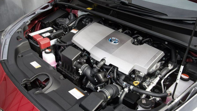

Už o tom byla řeč loni, kdy kolegové s autem najeli obvyklých 100 tisíc km, zdálo se jim ale v tak dobrém stavu, že mu přidali dalších 50 tisíc. To už je slušná porce na asi čtyřletý provoz, po němž byl teprve vůz rozebrán na „prvočástice” u Dekry a rovnou můžeme říci, že ani v nejmenším nezklamal.
Jistě nelze automaticky soudit, že jakýkoli hybrid bude v tomto ohledu tak dobrý, jako ten od jeho největšího světového výrobce a propagátora, nicméně Toyota předvedla prakticky bezchybný výkon. Marcus Constantin z Dekry říká, že na celém pohonném ústrojí byly sotva znát jakéhokoli opotřebení a jediné minusové body vůz dostal za náznaky koroze v běžným okem neviditelných zákoutích karoserie. To je ale bohužel u japonských aut celkem obvyklý jev.
Auto tak dostalo známku 1 s pouhými čtyřmi chybovými body, přičemž 3 byly dány za subjektivně vnímané nedostatky redaktorů během více než 150 tisíc ujetých km. Autu se jinak nestalo nic - nepřišla žádná technická závada, žádné opravitelné komplikace s palubní elektronikou, nebylo dokonce nutné dolít ani kapku oleje. Vůz byl tak i v německém prostředí provozován s celkovými náklady (tedy včetně podstatné amortizace) 0,27 euro na km, tedy asi 6,80 Kč. To vůbec není špatné na nové, relativně drahé auto za čtyři roky intenzivního provozu.

Řidičsky a uživatelsky to zkrátka není ideál, odtud některé trestné body, po technické stránce ale není co řešit - auto přestálo 150 tisíc km bez ztráty květinky. Za to klobouk dolů, třebaže i tento fakt bude částečně souviset s tím, že auto je řidičsky nezáživné. S takovým nejedete rychle či aktivně, a tak mu i přirozeně dáváte méně zabrat.
