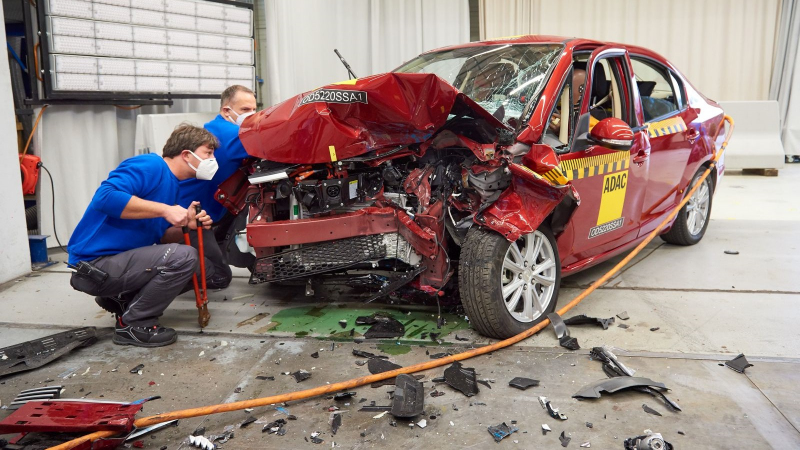

Automobilka Suda totiž využila pravidel Evropské unie, jež umožňují prodej aut v malém množství i za předpokladu, že ty nejsou vybavené jinak předepsanými prvky. Sedan SA01 proto není osazen airbagy či ESP, stejně jako nedisponuje autonomními brzdami či monitoringem jízdních pruhů. Pokud by šlo pouze o absenci těchto prvků, nejspíše by se celá záležitost dala přejít nadzdvihnutím obočí. Problémem nicméně je, že Suda zaostává jak v pasivní, tak v aktivní bezpečnosti.
ADAC podrobil vůz nárazovým zkouškám, stejně jako otestoval jeho jízdní vlastnosti. A jak nejspíše tušíte, potlesk na konci nezazněl. Při simulaci čelního nárazu částí přídě při rychlosti 64 km/h došlo na tvrdý kontakt hlavy a hrudníku řidiče s volantem. Se zraněním by nicméně kvůli designu palubní desky musel počítat také spolujezdec, a to hlavně v oblasti kolen a hýždí.
Výčet nedostatků tím ani zdaleka nekončí. Po nárazu nebylo možné otevřít dveře řidiče, což se v tomto případě jeví jako stěžejní problém. Nesmíme totiž zapomínat, že Suda je elektromobilem. Měl by, ale nedisponuje zařízením, které by záchranáři použili k odpojení vysokonapěťového okruhu. Kombinace těchto dvou nedostatků znamená, že pokud byste čirou náhodou náraz přežili, neutečete případnému požáru nebo budete vystaveni elektrošokům a hasiči vám nebudou umět pomoci.
Situaci navíc ještě zhoršuje skutečnost, že Suda není osazena předpínači bezpečnostních pásů. I to může míru zranění jen umocnit, navíc riziko havárie je v tomto případě vyšší než u kteréhokoliv jiného vozu. V důsledku absence ESP totiž vůz po vozovce létá jako namydlený i při rychlosti 70 km/h, jakkoliv moderní auta běžně zvládají i více než 90 km/h. Brzdná dráha dlouhá 42 metrů při zastavení z rychlosti 100 km/h pak rovněž patří k vůbec nejhorším.
Ve výsledku je tedy jedno, že Suda SA01 nestojí mnoho a uvnitř nabízí dostatek prostoru pro posádku i její zavazadla. K prakticky mizivé bezpečnosti se totiž přidává i špatná kvalita, neboť v rámci laku nebo slícování je na tom lépe i taková Tesla. ADAC proto koupi opravdu nedoporučuje a zároveň apeluje na politiky, aby jednak zrušili výjimku týkající se malosériových vozů a zároveň s auty, jako je tato pojízdná čínská rakev, nespojovali dotace.
Německý autoklub otestoval čínský elektromobil Suda SA01, který se na tamním trhu začal v prosinci prodávat. Výsledky jsou ale natolik hrozivé, že ADAC apeluje na politiky, aby vůz odstřihli od dotací a zároveň zrušili výjimky spojené s malými sériemi aut. Foto: ADAC
