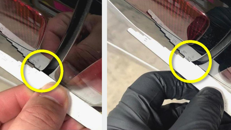

Podobně humpolácký je pak přístup Tesly také k problematickému dobíjecímu portu u levého zadního světla. Velmi často se totiž stává, že právě zde nesedí jednotlivé spáry karoserie. Dle už citovaného kvalitáře technika za tím stojí problémy, které se objevují někde mezi lisovnou a svařovnou. Během daného procesu dojde na přílišné ohnutí plechu či naopak na ohnutí nedostatečné, načež se pak následně mezi portem a karoserií objeví větší přechod, než by bylo přijatelné.
To je problematické nejen vizuálně, neboť to vede zejména k zatékání vody, ať již do samotného světlometu, nebo do víka zavazadelníku. Pokud přitom do hry přihodíme ještě problémy Tesly s lakem, který po zrychlení výroby nestačí dostatečně proschnout, není až tak překvapivé, že v těchto místech může odstartovat koroze ještě dříve, než samotný vůz vůbec opustí továrnu. Náprava problému si přitom žádá narovnání plechových výlisků, klidně i s pomocí kladiva, stejně jako následnou péči o lak, pokud došlo k jeho dalšímu poškození.
Onen kvalitář dále poukazuje na fakt, že zrovna tento problém je hodně viditelný, přičemž takto špatně sestavený vůz prochází pod očima celé řady lidí. Pokud ovšem na jeho odstranění ani tak nedochází, logicky to znamená, že jsou lidé v Tesle mimořádně nepozorní, mimořádně neschopní nebo mají nařízeno, aby podobné závady přehlíželi a vozy pouštěli do prodeje s nimi. Tedy jinými slovy, hlavním zájmem značky je vyrábět aut co nejvíce, nikoliv je vyrábět kvalitně.
