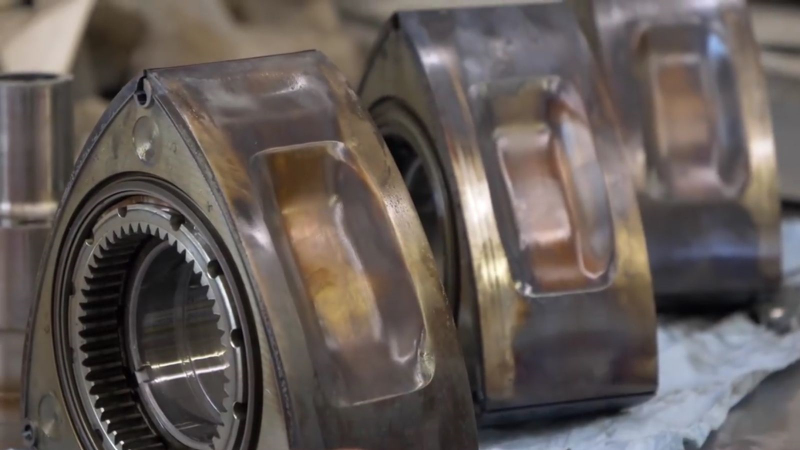

Nyní tento motor musel z vozu ven, neboť diagnostika hlásila problémy, zejména pak výrazný pokles kompresí v jedné komoře. Jak se přitom ukázalo, velmi pravděpodobně za tím stojí zlomené rohové těsnění. V případě generace FD totiž Mazda začala u RX-7 používat některé tenčí komponenty, aby jednak snížila hmotnost a druhak vylepšila její rozložení. Stinnou stránkou věci ovšem bylo snížení výdrže.
Zpět ale ke zlomenému těsnění, jež pokračovalo v záškodnické činnosti. Rotační motory mají totiž v komorách menší vůli kvůli tepelné roztažitelnosti kovů. Díky tomu však může docházet k vypadávání těsnících lištiček a apexů a to samé se stalo také v tomto případě těsnění. Úlomek se tak dostal mezi rotor a stěnu komory, kde způsobil opravdu výrazné rýhy. Komprese tak poklesly z ideálních 100 psi na pouhých dvacet.
Může se tedy zdát, že veškeré mýty o špatné kvalitě rotačních motorů jsou pravdivé. Nicméně je třeba dodat, že ač tento motor byl neskutečně upraven, veškeré těsnění na rotoru zůstalo v sériovém stavu. A vydrželo devítileté (!) týrání, kdy Rob s vozem jezdil i poté, co již začalo docházet ke ztrátě kompresí. To sice narušuje jeho reputaci odborníka, nicméně pokud vše ihned nezměřil, mohl problém zpočátku hledat úplně jinde.
I když tedy Wankely neplatí za zrovna trvanlivé pohonné jednotky, ve stínu Dahmovy zkušenosti lze konstatovat spíše pravý opak. Při správné údržbě rotační motory opravdu vydrží. O tom ostatně svědčí i Robovy další záměry. Milovník Wankelů hodlá vše opravit či nahradit novými díly a motor následně poladit až na 1 100 koní. Ty budou opětovně změřeny na kolech, což znamená, že v motorovém prostoru lze počítat s podobným výkonem, jakým se pyšní i Bugatti Chiron. To ale rozhodně nepohání dvoulitr bez válců...
