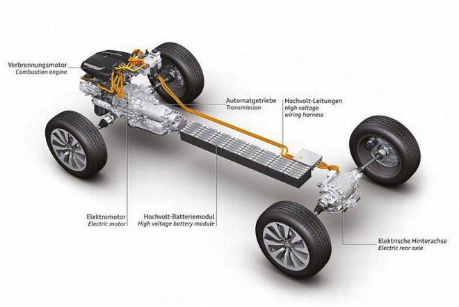

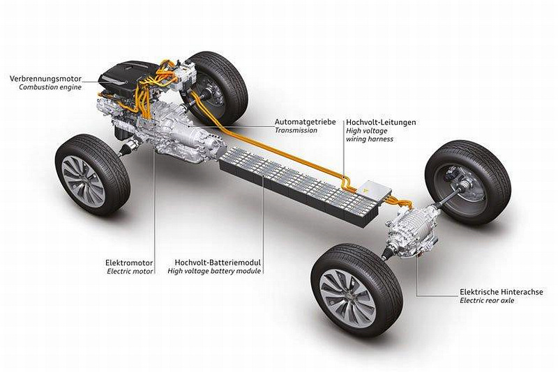

Toto jsou podobná, již existující řešení. Chevrolet Volt ale s podobně výkonným elektromotorem i spalovacím agregátem jen marně hraje na strunu ekologie, Fisker Karma zabíjí hned několik výše či níže zmíněných faktorů. Audi A5 e-tron Quattro je koncepčně nejblíže, zatím ale představuje jen alternativní řešení pohonu všech kol.
