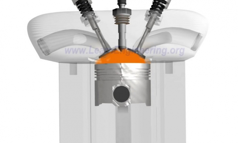

Dieselový motor nasává jen vzduch, palivo je vstříknuto až po kompresní fázi. Samo se vznítí díky vysoké teplotě ve spalovací komoře
